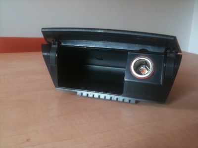

Re: Věci na dodělání...? FFII
kastlík se dělal se zásuvkou i bez zásuvky:
více viz má galerka:
1. pokus: http://www.ford-focus.cz/forum/viewtopi ... 88#p598688
2. pokus: http://www.ford-focus.cz/forum/viewtopi ... 75#p620575
Já ji sehnal použitou přes ebay. Nejdříve jsem koupil se zásuvkou viz obrázek, ale jak se posléze ukázalo byl na britskou verzi palubky, takže šel do světa a na druhý pokus už jsem sehnal kompatibilní, ale bez zásuvky - tu jsem přehodil k nohám spolujezdce.více viz má galerka:
Jo, jen pozor na to, že ta se zásuvkou je jen před FL, bude mít jinou barvu a bude se muset fóliovat (a sní asi celý středový panel). To bych raději koupil po FL, udělal do ní v místě zásuvky vzadu díru a byla by se zásuvkou a ještě k tomu prostornější
Co jsi zadal na ebay do vyhledávání? Nevím, jak bych to v angličtině, nebo němčině nazvalMiri píše:...Já ji sehnal použitou přes ebay...
Prodáno
Ford Focus II 2010 Frozen White,1.6 100k
gallery: https://www.ford-focus.cz/forum/viewtopi ... 95&t=31784
- mikki
- Příspěvky: 921
v němčině je to aschenbecher,
anglicky nevím ale stejně nepasuje nebod má každou stranu jinak zkosenou .
na německým Ebay se občas objeví a cena bývá vysoká i přes 50€,taky jsem ho tam kupoval ale levnější.
