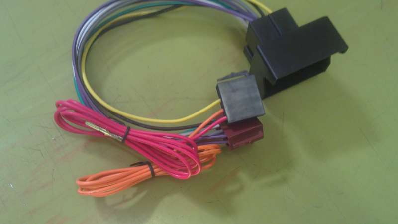

Dnes mi přišla ta redukce na to radio ale visi tam volně oranžový a červený kablík stím hrotem?Kam to mám jako zapojit?!

zasunes je do te kostky
- cerveny - pin 16 (spinanych 12V)
- oranzovy - pin 14 (intenzita podsviceni)

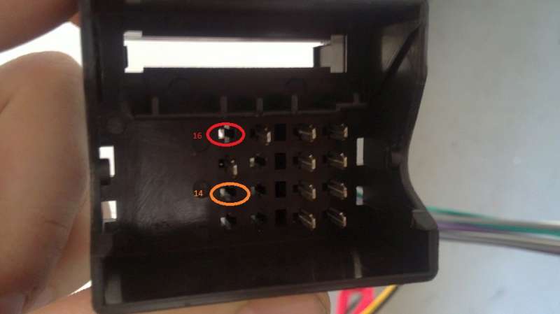

A ktery je 16 pin a ktery 14?
Příspěvky: 24984
Re: Montáž rádia CD 6000
Příspěvek od ZaQik » 20.03.2013 16:42
podle fotky:
16 - vlevo nahore
15 - pod nim (obsazen)
14 - pod nim

Takže takhle jo?
Jeste mám dotaz v tom konektoru jsou dva jeden repraky(hnedy) a radio(cerny) ale do toho cerneho jdou 4 kabely a ja mám zradia do toho protikusu 5 jeste modry nevadi že tam není jo?
