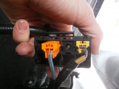

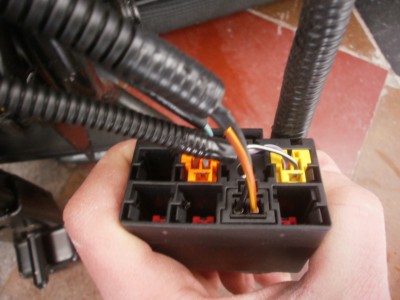

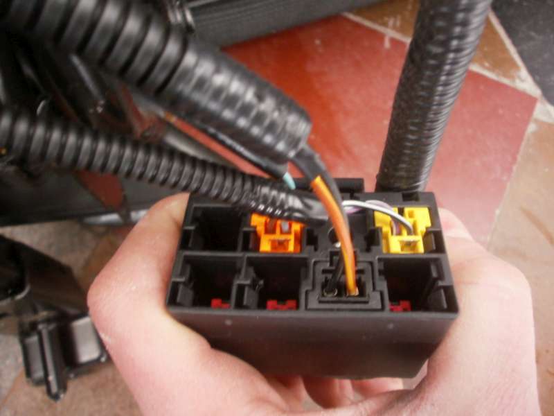

mám kdyžtak foto jak to tam je,fotil jsem si to abych zapojil airbagy tak jak byly abych to nedal jinam
Mám vyfocený můj konektor s původníma sedačka a pak konektor z jinýho auta s těma novýma jak to tam bylo..Pokud pomůže hodím to sem..

Takže takhle to bylo zapojený v původním autě a tak to mám zapojený i u sebe,na el. ovládání sedačky je černý konektor.Jinak pojistku tam budu muset dát protože předpokládám že tam být nemůže když jsem neměl elektrickou sedačku.Jinak mám model po FL...r.v.2003 a sedačky jsou z 2004..

Jinak todle je přímo můj konektor v autě před zapojením el. ovládání..Není tam teda skoro nic vidět...
Ford Focus I black 2.0 96KWWW, 17"+215/40/17,polokůže,štelovák supersport,LED.....
- Příspěvky: 24954
Re: Řidičova elektrická sedačka nejde???
musis se podivat do protikusu, jestli tam jsou piny
