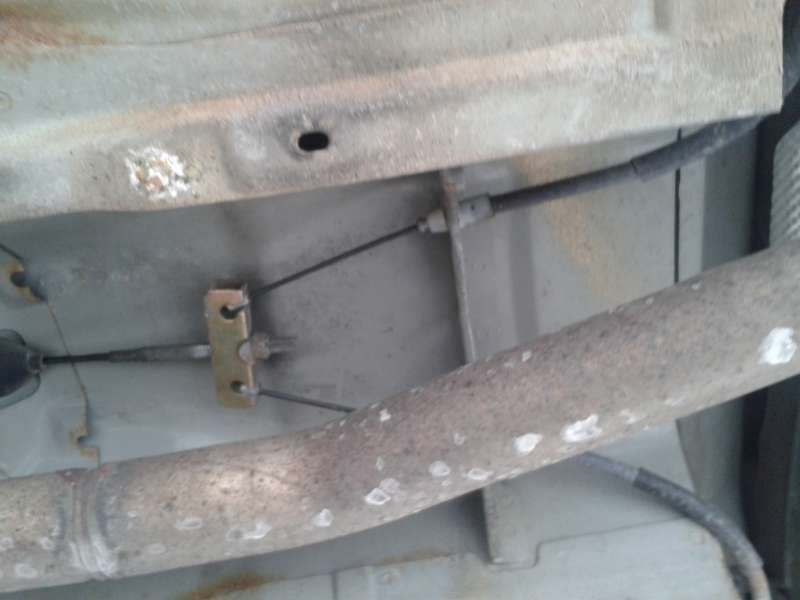

jaktože nejde :?: , štelování nenzávit kde to záviti na třmenu, ale na lanovodu ručky, musíš sundat ten hliníkovej plech, co stíní teplo od vejfuku, je to zhruba tam kde máš v kabině páku, tam najdeš spojení lanovodů třmenů a lanovodu páky, na lanovodu páky máš závit, tam si to přitáhni.

jojo tušim do konce 2002, ale myslim že to je na třmenu, tam by měla ta ručka fungovat, tak že ji zatáhneš při držení nomální brzdy
