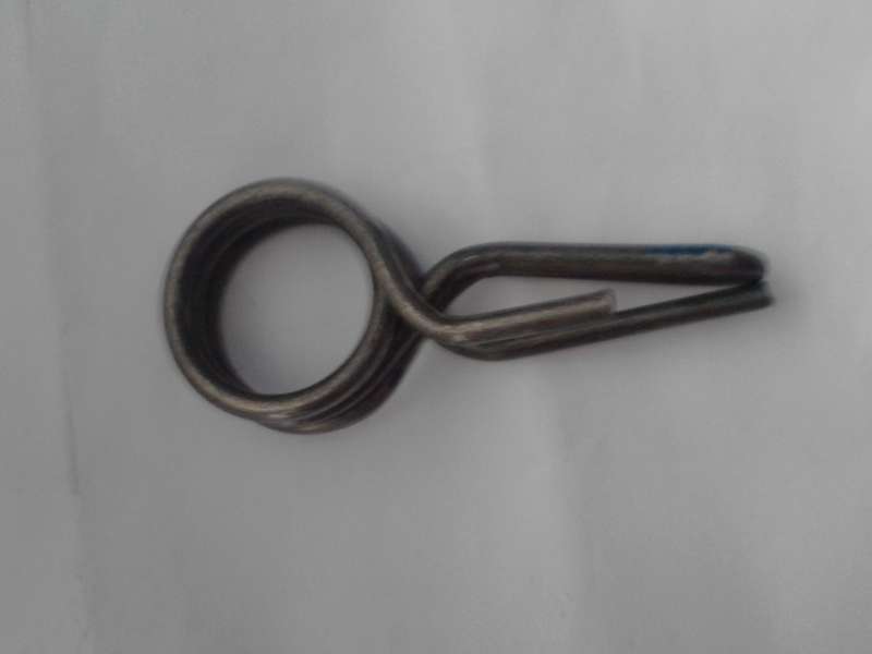

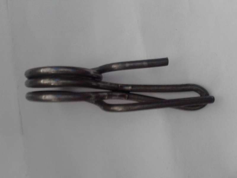

Zdarec, potřebuju radu zkušenějších....nedávno mě praskla pružinka v řadící páce..nevracela se mě do neutrální polohy, ve fordu mě prodaly tuhle pružinku (viz foto) tak se chci zeptat jestli to je ta správná pružinka. Jinak Fofo I rv 2002 hatch.

já mám 1.6 benzin a myslim ze kdyz sem ji menil, vypadala takhle..jenom pozor na správný uložení každý tý tyčky pokud to budeš dělat sám :)

presne takhle mne praskla taky...narazil jsem na ni kus brzdove trubicky z nouze...a uz to zije druhym rokem v pohode...
