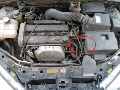

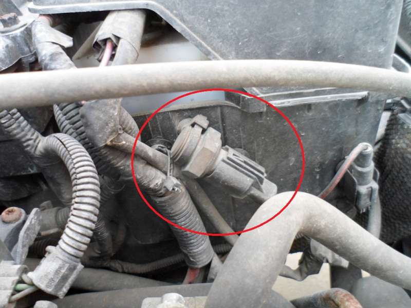

včera jsem byl v servise a když mechanik otevřel kapotu, první kam mu padli oči, bylo nějaké čidlo. nevíte někdo k čemu by mohlo být?

Pripojene na saharu. Malo to vraj sluzit na rychlejsie spustanie sahary pri prehriati motora. Ale je to nevyuzite. Je to OK, FoFo to tak maju asi vsetky.

Někde jsem četl, že to má něco společného s nabíjením?
A ne se saharou. :wink:
Příspěvky: 13488
Re: co to je za čidlo?
Příspěvek od miki21 » 11.05.2013 11:13
JJ, má to nějak sledovat teplotu motorového prostoru a tím i baterie a podle toho má nějak jednotka korigovat dobíjení či co..... no prostě zbytečnost. :wink:

Byla to servisni akce kdy se to cidlo muselo namontovat ovuli drivejsimu spusteni ventilatoru,u nas nic dulezityho ale kde sou vetsi horka tak to bylo asi lepsi,nicmene premyslim ze to zapojim na dochlazovani po vypnuti motoru
