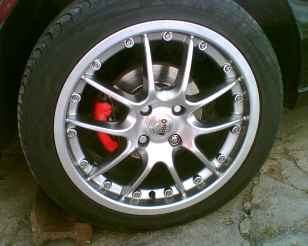

Aha, tak to se omlouvá a zároveň to řeší můj problém, protože já teď v neděli chtěl sundat třemy, že je dám do barvy a ejhle, na předku to vypadá jak šroub na imbus, ale žádným imbusem sem to nepovolil, prostě mi tam žádný neseděl a tak sem to natíral přímo na autě 8O ale vypadá to dost gut 8) Takže sou to nějaké torxy jo a co to je, jak to vypadá??? :oops:

No tak to já tam tedy mám ale fakt ty imbusy 8O měl sem tedy asi nějaký špatný, ale hvězdičkový šrouby tam nemám na 100%......
