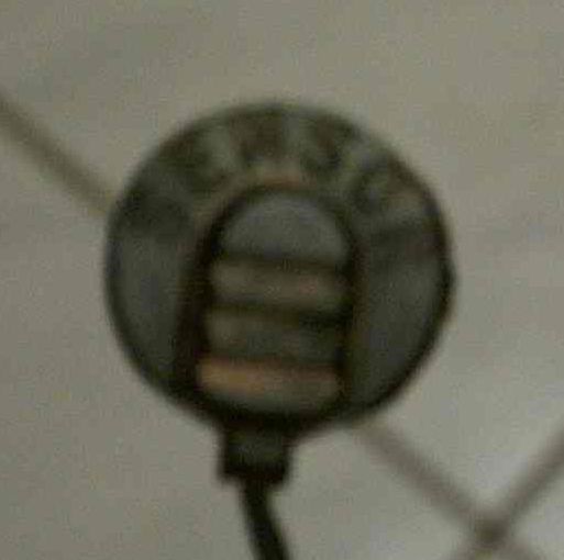

Zdravím,
prosím o radu ,na co je senzor,který je umístěn(nalepen)na držáku přední mlhovky za nárazníkem(ze strany řidiče),senzor kulatého tvaru cca 1,5 cm
v průměru.Nějakým způsobem se mě utrhl a nevím kde přesně je zapojen,na
autě jsem nezaznamenal žádný problém......Pravděpodobně jde o překousnutou dvojlinku.Těm potvorám to nějak chutná.Dle mého názoru
se asi jedná o čidlo teploty...
Díky.....
Ford Focus 1,6 2003 kombi

Neni to cidlo vnejsi teploty? Nemas nahodou palubni pocitac?

Nebo pozustatek nějakého dodatečného teploměru.

Tento senzor,ktory spominas je na palubnej doske vlavo pred soferom,pod celnym sklom.Mam ho tam aj ja.Je tam vtedy,ked je autoklima.

Myslíš takové to modro-fialové kolečko? Měl jsem to i v mondeu a pozor - není to čidlo vnější teploty,ale čidlo intenzity slunečního svitu. Autoklima pak podle údajů z tohoto čidla přizpůsobuje výkon klimy pro co nejrychlejší dosažení nastavené teploty. (snad nekecám, ale někde jsem to četl). Vnější teplotu měří klima jiným čidlem.

To čidlo je za nárazníkem ze spodku auta,při proměření voltmetrem
a zahřátí odpor klesá takže je to ,určitě teplotní čidlo,ale k čemu?

tak tohle je čidlo teploměru ale nějakýho digitálu do auta za 300.- možnápozůstatek předchozího majitele
