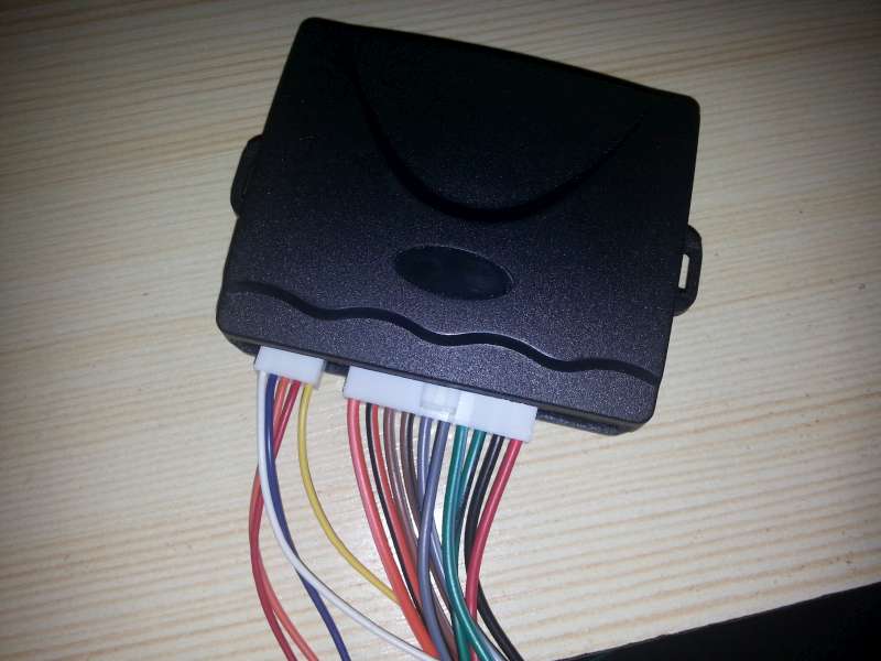

Potreboval by som trosku poradit, objednal som si modul na automaticke dotiahnutie okien pri zamknuti auta centralom.

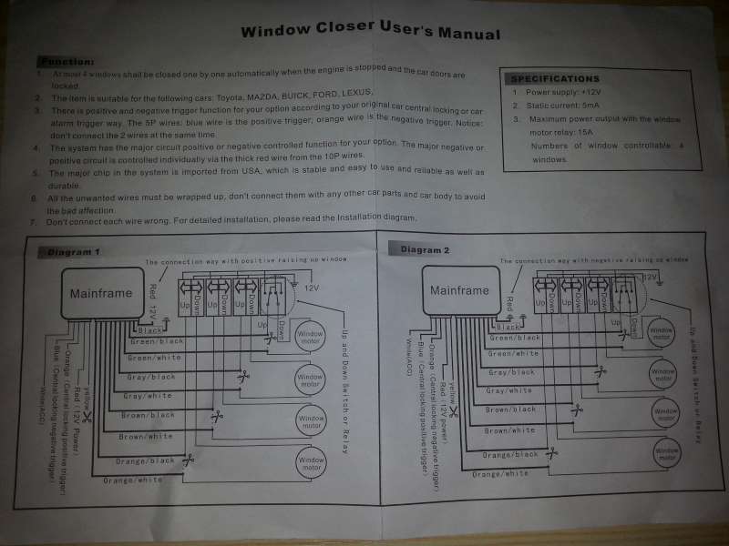

Len problem ze neviem presne ako kde co zapojit. Mam aj schemu ktoru som sem pridal.
Modul je pre 4okna v elektrike, ale ja budem zapajat len vpredu kedze mam elektricke len predne.
Zrejeme sa pouzije shcema vlavo.
Dostal som take instrukcie ze zapojenie je jednoduche, staci zapojit +,- vystup na central a kazde ovladanie okna dveri, na ktore chcem aby sa zatvarali okna.
Kto by mi vedel poradit ako to zapojit alebo ak s tym ma niekto skusenost, tak prosim nech napise.

zapojeni nebude tak snadne jako je obrazek, protoze draty musis dotahnout az k motorkum oken (tj. az do dveri); motorek ma 2 piny, tak si vyzkousej, kdy pojede nahoru a kdy dolu
cerny drat - kostra - napr. prah spolujezdce
cerveny drat - +12V - GEM C100-21
zluty drat - nechapu
oranzovy drat - nezapojis
modry drat - signal na zamceni - GEM C99-13
bily drat - klicek v poloze II - GEM C100-7
bez zaruky

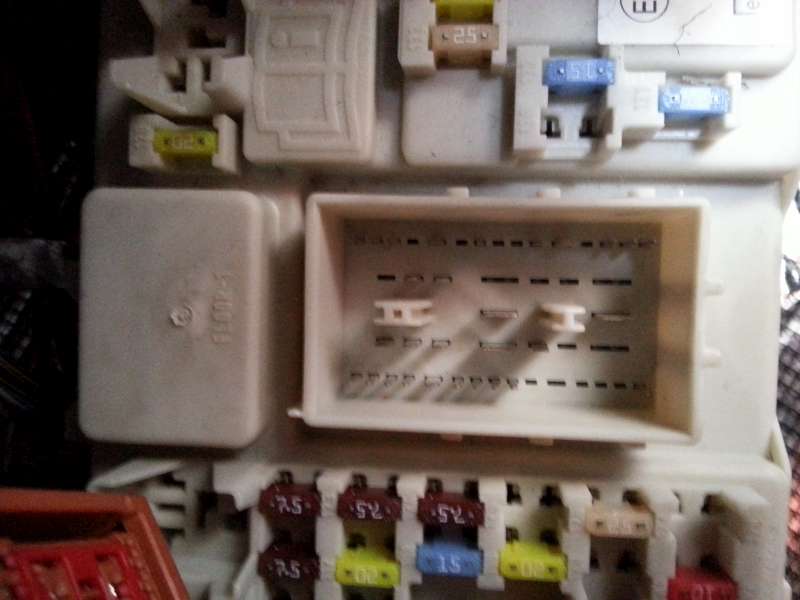

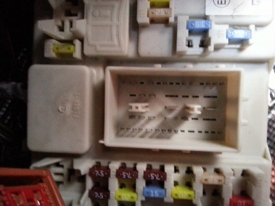

Tak dnes som sa do toho pustil. Mam zatial len na spolujazdcovej strane dotiahnute kable k motorceku okna. Ale ako dalo to zabrat pokial som kable dostal z dveri do vnutra auta. Zabralo mi to cca 5hodin aj s komplet zmontovanim dveri do povodneho stavu. Chcel som este zapojit kable na central. Ale nedalo sa. Mam preto par otazok na teba ZaQik.
Ten konektor v gemu c100 je ten strede a oranzovy? Lebo ak hej tak niesom si isty uplne ale pin21 tam nieje, pin7 tam bol.
A ten C99 je ktory konektor?
A este posledna otazka, cerveny kabel +12V su tam dva, tak isto aj dva na kostru. Mozem tie dva cervene spojit a pripojit v geme na tych stalych 12V? Len problem je ze v tom c100-21pin tam nieje ako som uz vyssie pisal.
Posielam foto tych pinov. Ak bude treba zajtra to odfotim lepsie.

ano, cervene miuzes spojit k sobe a to same plati i pro cerne
C100 - velky oranzovy konektor (na Tvoji fotce)
C99 - velky oranzovy konektor (je z druhe strany GEMu)
pin 21 nemas vyveden? tak pak C96-22, ten je primo od baterky pres F3

Ok super, len prosim napis mi ktory je to ten konektor C96. Nikde to nieje znacene na tom geme. Ak by si mal nejaku schemu alebo fotku kde su tie konektory znacene, ktory je ktory tak prosim posli, diiik. Hodi sa mi to do buducna ked zas budem cosi majstrovat
bolo to aj tu na fore samizda, ale uz to neviem najst. Dik este raz, v sobotu sa do toho pustim a snad to uz cele dokoncim.
Ford Focus II FL 2008 1.6TDCi 80KW

Konektory: http://www.ford-focus.cz/forum/viewtopi ... 39#p563439
A komplet schémata: http://www.ford-focus.cz/forum/viewtopi ... 45#p577045
Obojí od mistra ZaQika

Mam maly problem s tym zapojenim, zapojil som vsetko tak ako si pisal a vyhodilo mi pojistku ktora bola na tom moduly na cervenom kabli. Nemoze to byt aj tym ze som tie dva cervene +12V dal spolu?
- Příspěvky: 25202
Re: Modul na dotiahnutie okien
praskla, kdyz jsi zamknul auto nebo hned po zapojeni?
mozna to nejdrive zkousej jen s jednim oknem ... v navodu pisou 15A, ale to je u FF2 tak na jedno okno

Hned ked som pripojil baterku tak sa poistka odpalila a viac som to uz neskusal pripajat. Bolo pisane ze okna sa maju postupne zatvarat. Ja som aj tak mal len jedno pripojene lebo v druhom som to este nemal pretiahnute kable z dveri. Teraz uz mam oboje dvere urobene ale zapojene to nemam. Som z toho trochu sklamany ked to vyhadzuje poistku.
- Příspěvky: 25202
pises, ze jsou dva na kostru ... ktere dva to podle Tebe jsou?

Ten jeden červený měl přijít na kostru, ne?
proc?
zajima me, ktery druhy (krome cerneho) dal na kostru ... cervene mel spojit na dat na +12V
jeste bych pro test odpojil od motorku originalni kabel

Chalani na kostru som dal len ten jeden cierny co bol na moduli a dva cervene 12V som spojil a dal na C96-22
