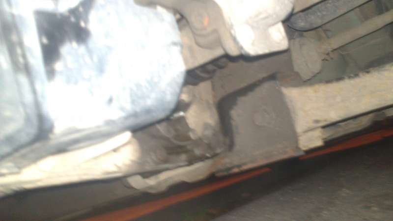

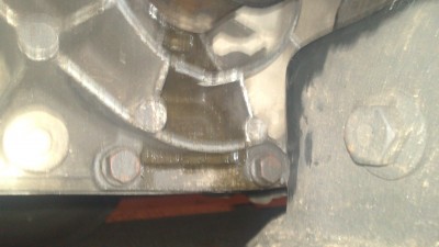

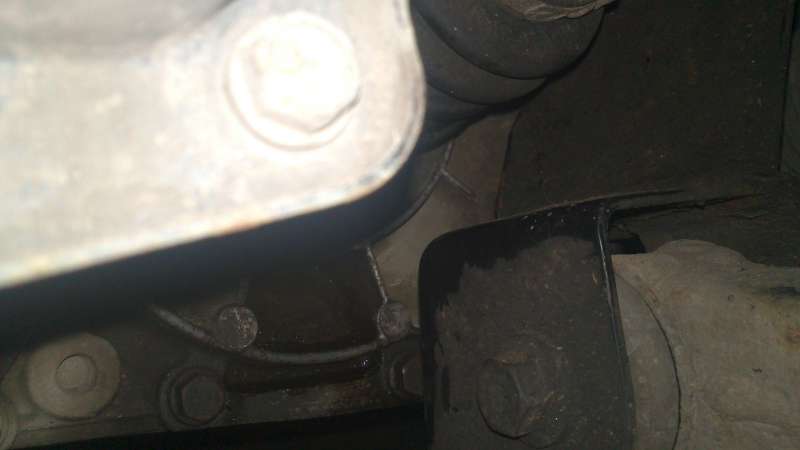

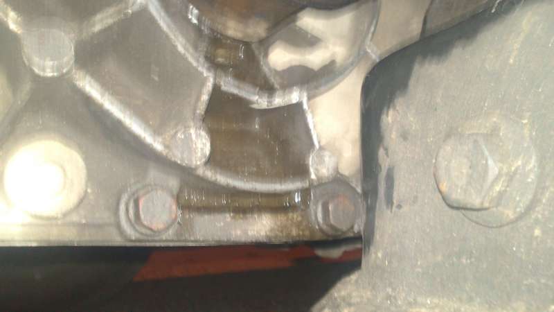

Zdravím pánové, těchto témat tu pár je ale nikde žádná adekvátní odpověď co s tím.
Před měsícem mi měnili spojku a pár dni na to jsem si všiml při pohledu ze spoda, že mám na motoru flek (od oleje), u levé poloosy.
Nejdřív jsem si myslel, že je to z manžety a že praskla - byla taky zasraná jak jetel, očistil jsem ji a je furt čistá, ale olej na bloku motoru se drží furt, ať čistím sebe víc. Zdá se mi, že to protéká v tom místě, kde poloosa "zalézá" do motoru - za manžetou z pohledu od kola.
Dočetl jsem se, že se to často stává po výměně spojky, takže tento problém nastal nejspíš i u mě, ale co s tím? Nikde jsem nenašel mně srozumitelnou odpověď. Zítra kouknu na hladinku u převodovky, ale jelikož toho nevytéká zrovna hodně, ani žádný flek, tak myslím, že tam nic nepoznám.
Vím, že dokud je dost oleje v převodovce, není čeho se bát, ale jsem puntičkář a musím mít Fofana vyšperkovaného a ten flek na motoru se mi vůbec nelíbí. :nixw:
V příloze zasílám nějaké fotky, jak to tam vypadalo v neděli - teď je to o trochu horší..

Přesně, vyměnit, nic drahého.

Jasny,kdyz to tak pekne vydis ze to tece z gufera tak ho proste vymen :nixw:

A skontrolovat aj samotnu poloos. Ci nema na sebe drazky, hrbolce alebo necistoty. Inak ti donici aj novy semering. Novy stoji cca 4 eura a pri natlacani noveho pozor. Treba to tam natlct s pripravkom (orech gola sady, trubka, atd.), aby sa neposkodil. A hlavne do rovnakej hlbky!
