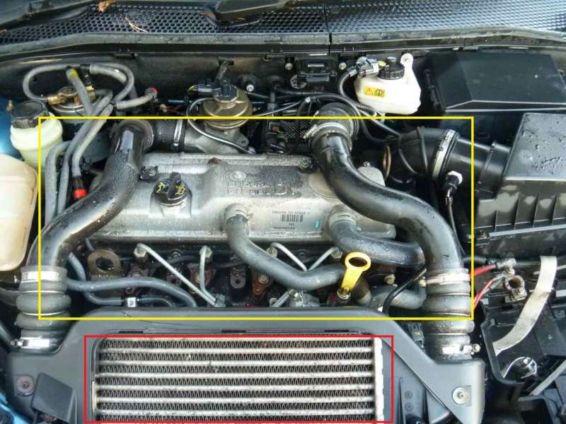

Tak este raz jedna sa o zvuk od cca 14 sekundy je to akoby take cinkanie plechu. Vychadza priblizne niekde zo zltej casti vyznacenej na obrazku.
A este by som mal zaroven dalsiu otazku tie kovove vlnky alebo ako to nazvat v cervenom ramceku su uplne jemne ak sa ich dotknem okamzite sa ohnu asi to nieje normalne vsak?

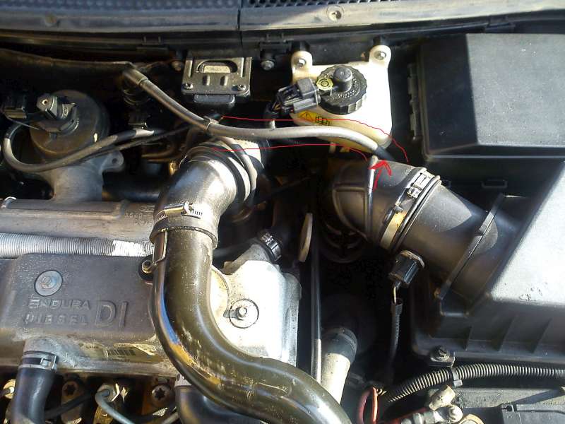

A zaroven sa spytam: na druhom obrazku vyznacena hadicka sluzi presne naco? mal som ju odpojenu netusim ako dlho tak som ju napojil na jedine mozne miesto v jej dosahu na spodok airboxu nepozoroval som ziadne zmeny v spravani vozidla. Takze od coho vlastne je a co to mohlo sposobit ako som ju mal odpojenu aby som to preventivne skontroloval.

Nerezonuje Ti nahodou nektery dil z vyfokve soustavy hned za motorem?...Kontroloval jsi vyfokove dily od motoru?
Co se toho chladice tyce - jak mekke?Ty zebirka jsou snad vsude stejne ne?Hlavne nechapu duvod,proc je ohybas

a to ti tam chybi kryt na turbochladic nebo jsi to sundal ?
matys1288
- Příspěvky: 12
- Registrován: 03.12.2013 16:47
Re: divny zvuk motora / VIDEO
ja som ten kryt daval dole, ako som pocuval tie divne zvuky tak som zazrel pod nim kopu hmyzu tak som si povedal ze to povysavam a stacil jemny dotyk na tie kovove vlnky a hned sa ohynali a praskaly pride mi ze to bude asi uz prehnite vcera som objednal novy diel takze na to kaslem. Ale ten hlavny problem je ten plechovy zvuk bol som stym v 3 servisoch zakazdym mi povedaly inu pricinu a hlavny dovod preco som to nedal opravit je cena ktoru na mna vysolili. Dnes skusim pod auto lahnut bohuzial nemam garaz ani montaznu jamu a v tomto pocasi, no uvidim.

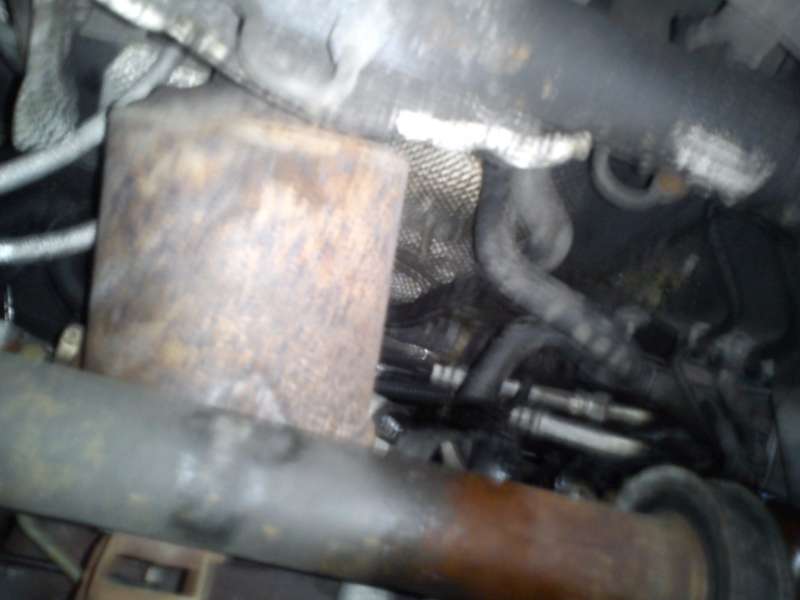

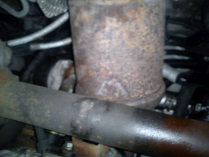

zda sa mi ze to vychadza z tohto co to vlastne je za suciastku?
[youtube]http://www.youtube.com/watch?v=ut4_3L1w ... e=youtu.be[/youtube]
ten olej mi tam nekape to som omylom rozlial ja

Vyfuk (vlnovec, zvody, rezonatory, potrubie)?
To by chcelo pod kapotou pozriet, potom pod autom pocuvat a vzadu pri koncovke. Ci to niekde nerapka.

Mrkni na ten pletenec
U me velice podobne rinceni a taky bodejd by ne - byla v nem dira 2x2cm
