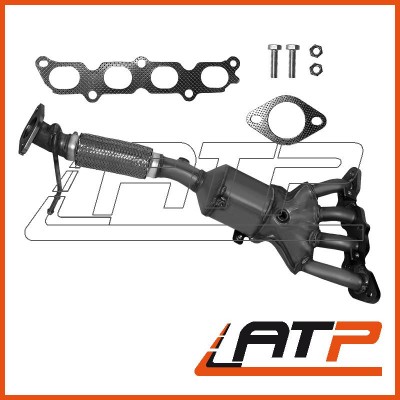

Mohu poprosit o pomoc některého ze zdejších odborníků, jestli by si nevěděl rady s drobným oříškem? Je možné dát na Focus 1,6 16V, r. v. 2006, kombi, 74 kw, univerzální katalyzátor? Jde o to, jestli jde katík rovnou na svody, nebo jestli je tam trubka, aby šel navařit ten univerzál. Starší katalyzátor zřejmě odchází, svítí kontrolka a diagnostika ukázala na katík, navíc už u technický údajně moc nepremával. Na výměnu celého dílu (asi minimálně 16 tisíc) nejsou peníze. Předem díky!

Výfuky Tyll ho mají za cca 12000,-, když si to necháš u nich namontovat, je to v ceně.
Obecně IMHO univerzální katalyzátor jde namontovat vždy, pokud se tam rozměrově vejde a splňuje nějaký technický parametry (tj. když máš motor 1.6 a udávaj u něj, že je vhodný pro 1.6, tak by měl fungovat). Navařit by se dal na zbytky trubek toho starýho katalyzátoru. Pokud ovšem nebudou tak zrezlý, že to nebude na co navařit.
Pozor, to píšu jako teoretik, nikdy jsem to nedělal a sám mám jedničkovýho focuse, kde je to trochu jinak. U dvojkovýho je kat. součást svodů. jestli vidím dobře na ten obrázek.

pkadecka: právě proto, že je zřejmě katalyzátor hned na svodech asi není na co ten univerzální navařovat, se bojím. Pokud to tak je...
Stano: najeto by měl mít cca 110 tkm, katalyzátor by měl být zničený proto, že byl ohlodaný jeden z kabelů u svíček a asi nepálil jeden válec. Kabel už je vyměněný, snad to je ono. špatná lambda asi ne, když to u STK už haprovalo.

Přijde na to, co tam zbyde, když se ten starej uřízne. K tomu by se měl vyjádřit ten člověk, co to bude dělat, jestli tam půjde univerzál navařit nebo ne
Podle mě by to jít mělo i když je to součást svodů, ale nesmí ten univerzál být delší než originál, protože pak se tam prostě nevejde.

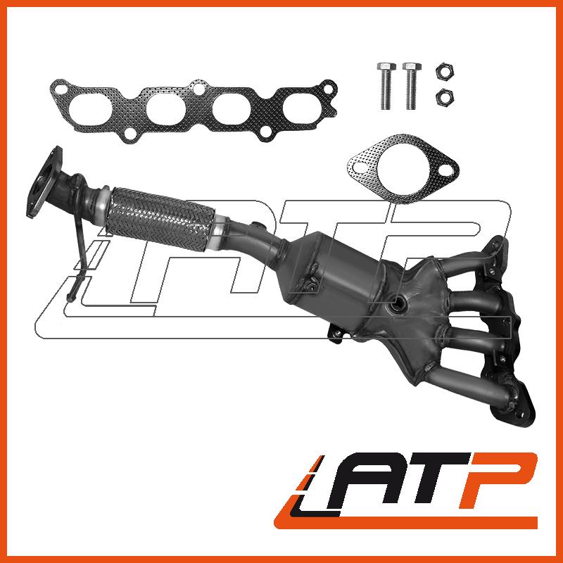

Zřejmě budeš mít tenhle typ katu a zas tak drahý to není cca 8 tis druhovýtoba tak proč to nějak složitě předělávat.Nevím jestli do tohodle někdo nějak bude chtít navařovat universál.

To bude zřejmě on, byť se nevyznám a mám obrázek jen z jinýho úhlu. Druhovýroba nevadí, můžeš prosím doporučit, kde by ho mohli mít za 8?

Ehm, to jsem netušil, že katalyzátor na FII vypadá takhle - to bych řek, že tam jen tak něco navařit nejde... viděl jsem jen nějakej náčrtek a považoval jsem vlnovec za katalyzátor... ale docela zírám, co se soudruhům ve fordu podařilo vymyslet.

Tak zřejmě existují univerzální katalyzátory i pro tohle provedení, tj. na výfukových svodech, náhodou jsem na to narazil:
