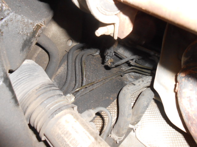

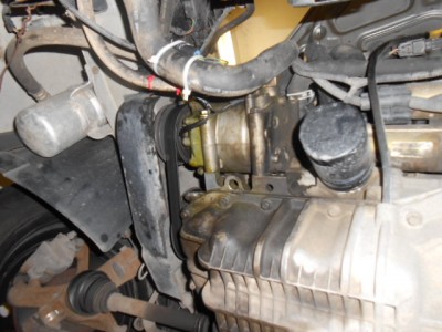

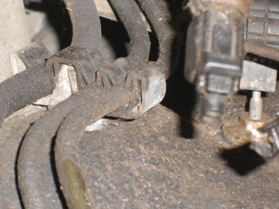

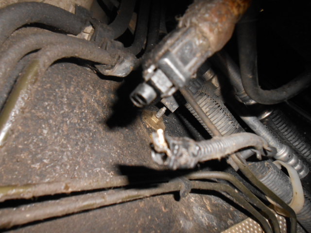

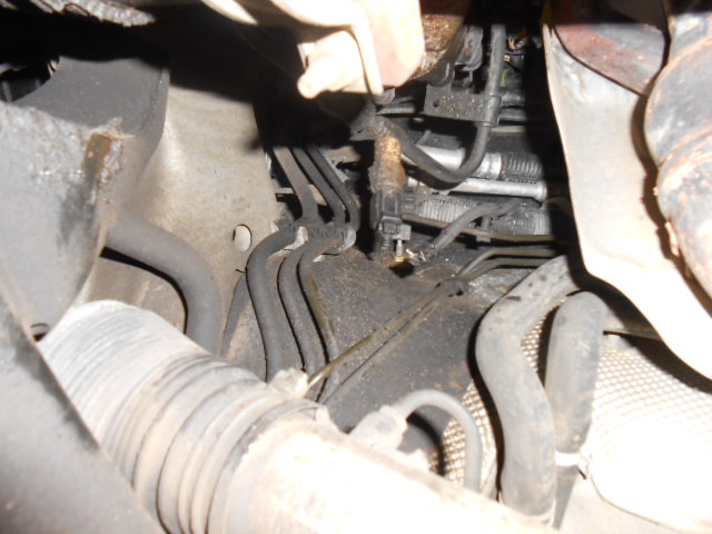

caute, mam taky problem.mohli by ste mi niekto poradit?ak teda budete vediet...neviem odkial je ten zelenozlty olej a tiez som nasiel nejake cidlo(asi) odtrhnute...prikladam fotky.za kazdu radu dakujem

Ten zelenožlutý olej je chladící medium s barvivem z klimatizace (někde ti to chčije) a to čidlo netušim. Možná od trubky co vede od serva.

S tím čidlem to určitě nic společnýho nemá, díval jsem se na svoje auto a ty dráty co máš urvaný vedou k čidlu na trubce, která vede od serva.
