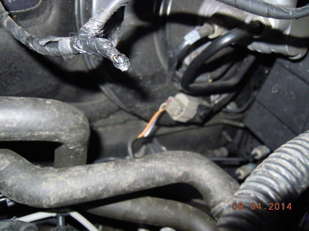

Záhada vyřešena: Zničená kabeláž k čidlu tlaku brzdového válce. Jedna z podmínek pro vypnutí motoru je dostatečný tlak v brzdové soustavě.
Zajímavé, že palubní počítač v diagnostickém módu (držení tlačítka OK 5s před otočením klíčem) nehlásil žádnou chybu DTC, doslova psal No DTC
1) Co mohlo takhle poškodit kabeláž? (konektor čidla je na fotce bílý vzadu).
2) Proč mi palubní počítač nic nenahlásil a servis účtoval za vynulování chyby? To jsou DTC chyby v PP jiné než co vidí servis na diagnostice?

Palubak ukazuje jen chyby, ktere se ho tykaji .... rozhodne ne vsechny.

To vypadá na nějaké zviřátko

BTW, zase mi to ukazuje na neschopnost servisů. Smažeme chybu a tím je opraveno ...
