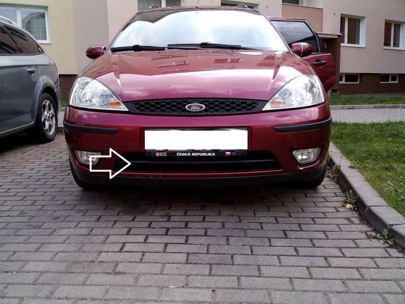

Zdarec kluci.Mám malý problém .Neví náhodou někdo z Vás jak se se sundá mřížka na předek z FF 1.Chci tam dát led na denní svícení a nemůžu přijít nato jak tu mřížku sundat.

Jednoducho ju ťahaj smerom k sebe, najprv zatlač za tú strednú priečku smerom dolu, aby sa uvoľnili horné úchyty a potom k sebe...

Mám obavu ať tam něco neulomim .Je to tam hodně na fest .Nemáš náhodou nějaké foto jak to vypadá když je to oddělené

foto nemám, ale ak to urobíš podľa návodu, nič sa neodlomí...

Bylo to jak jsi říkal .Už je to hotovo.
