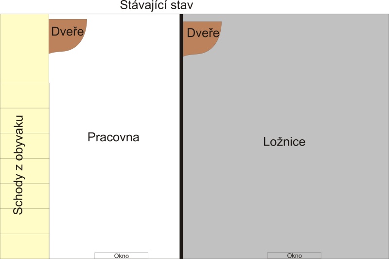

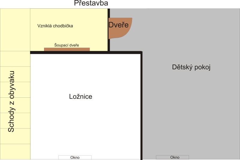

Ahoj,
zvažujeme že se v létě pustím do předělání horního patra v "domečku" tak aby vznikly dva sice malinké ale samostatné pokoje.
Momentálně je situace taková, že po výstupu po schodech a otevření dveří se vstupuje do malého průchozího pokoje a přes něj se jde do ložnice. Chci zbourat dělící příčku mezi těmi pokoji, a postavit ji o kousek jinde, abych zvětšil první pokoj, a vybudovat v tom prvním pokoji příčku která vytvoří samostatný pokojíček a vznike chodbička do druhého pokoje...
Jelikož není prostor, tak zvažuji že bych do toho prvního pokoje dal posuvné dveře, montáž do pouzdra jsem z cenových důvodů zavrhl, takže montáž na stěnu (konec konců na chodbě ta garnýž nebude zavazet..)
Má někdo zkušenosti s tímto systémem? Jak je to s hlukem? Předpokládám, že to úplně nedoléhá na stěnu takže tam zůstává nějaký malý prostor kolem dveří i po zavření :-/ dvere budou plné..

Nakreslil jsem to ale neni to v pomeru, a jen tak narychlo, ale pro predstavu co chci delat...

Proč by se nedaly otvírat dveře z ložnice směrem do chodbičky?

Tak o hluk při otevírání podle mě nejde, jde hlavně o přenos zvuku do a hlavně z ložnice
. Kvůli konstrukci vždy bude tak kolem 2 cm mezera mezi dveřmi a rámem, takže ten zvuk fakt moc utlumit nejde.

protoze by tam musely byt pres den pernamentne zavrite..aby se tam dalo pochodovat a kdyz otevres z loznice do chodby, tak muzes nekoho trefit kdo pujde z pokoje .... nevim no je tam dle meho malo mista ale taky sem si rikal ze by to bylo min. levnejsi a asi vice tlumene ale..

Co je posunout co nejvíce ke straně a otevírat dovnitř doprava?

Musim to tam rozmerit jak by to vychazelo kdybych je posunul co nejvic do leva na tom planku jak to bude vychazet...uvidim co domaci rada povi, kazdopadne zatim dik za nazory.. je fakt ze to tlumeni je naprd, ze tam zadne neni
ikdyz ono ty sadrokartonove pricky s vatou toho tolik taky nevytlumi
