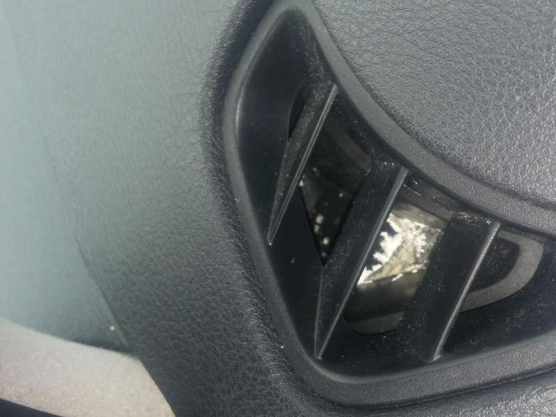

Co je to za humus ve ventilaci?

Plíseň?? :nixw: Tohle jako fakt z obrázku těžko od stolu někdo posoudí :roll:

Taky si myslim že pliseň.to by se asi neměla dělat.čím to vyčistim cely okruh vevnitřnjak se toho zbavim aby se to nevytvářelo?diky

Potom napis, ci si to cele precital a ako si sa rozhodol. :)
http://www.ford-focus.cz/forum/viewtopi ... =3900&st=0
Ale trochu sa mi zda ze tam vidim nejaku mnisku z profilu...? :)

To vypadá jak můra nebo nějakej takovej krýpl. Mě mondeo nechladí už 2 roky vůbec. To pak bude u klimatizáka za ranec. Oct.1 jsem měl 3 roky a ta snad mrazila.

ta mřížkajde krásně vyloupnout, tak to vytáhni ;-)
Jinak já vždy dával auto přímo ke chladařům a spokojenost. Možná špatná zkušenost, ale klasické servisi jsou většinou přes tohle levý.
