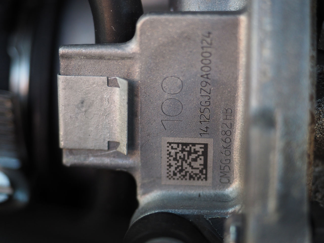

Dobry den,
Kupil som novy focus ecoboost 125hp 6 stupnova prevodovka
Hned v ten den som zistil, ze v motore je turbo pre 100hp verziu...??!!! :(
Na turbe je vyrazene cislo 100 a pod nim je vyrobne cislo CM5G6K682HB co zodpoveda 100hp verzii
Viete niekto aky je rozdiel medzi turbom 100hp a 125hp ? resp. kt. suciastky su ine 100hp vs 125hp
co je to za mutant ten moj novy focus lebo konfiguraciu 100hp motor s 6 stupnovou prevodovkou som nikde nevidel. Nechce sa mi verit ze to auto mohlo prejst post vyrobnou kontrolou...
Po preverovani kadecoho mozneho aj nemozneho :
No asi sudruhovia niekde urobili chybu, rozdiel je sice len v pismenku G a H ale robi to celkom 25HP
Vyzera to ze pojde asi o chybicku
– 1761178, CM5G-6K682-GB
: 3 zyl. EcoBoost
: 998 ccm
: 125 HP
: 2012
– 1761181, CM5G-6K682-HB
: 3 zyl. EcoBoost
: 998 ccm
: 100 HP
: 2012
A nasledne hrozostrasne zistenie :
no Ford si riadne zavaril. Ide o celu seriu novych focusov hatchback
Momentalne len v BA maju na sklade 5 novych focusov ecoboost hatchback 125hp verzie VSETKY s nespravnym turbom :fc_36: a veselo ich maju v predaji
Nastastie ale predajca ponukol full refundaciu :
Ford bezproblemov pristupil na vratenie penazi. Takze vratim auto a dostanem full refund
Takze ti, co ste v teraz kupili FFIII hatchback 1.0 EB 125 HP, skontrolujte si turbo, ci tam nahodou nenajdete nieco taketo :
Je dost mozne, ze sa to tyka iba nasich slovenskych vozov, no nikde nie je napisane, ze nemozu byt postihnute aj auta pre iny trh.

Rozdíl mezi turbama jsem dlouho hledal a jediný k čemu jsem se po internetu dopátral, byla informace někde na anglickým foru, že mají rozdílný materiál pohyblivých součástí.

Proč by se měl měnit komplet motor, když je na vině pouze turbo?
A je klidně možné, že turbo je stejné, akorát se označí jiným kódem, aby se při montáži poznalo, které turbo patří do jaké motorizace. A když jim na lince došla turba na 125 koní, tak dávali 100 koňový, protože jsou vlastně stejná?

Medzi tymi turbami rozdiel je, opat z SK fora :
anglicke forum, odpoved na otazku ci ecoboost 100hp turbo je fyzicky rovnake s 125hp turbom:
"Lopatky turba vo verzii 100PS su vyrobené zo zliatiny zvanej IN713C a verzie 125PS je to MARM246"

Zdravím, tak se hlásím z ČR a na svém EcoBeastu koupeném v 8/2014 (vyrobeno 5/2014) mám taky turbo ze 100HP verze :fc_03:
Až pojedu kolem autosalonu, kde jsem to koupil, poptám se co a jak.
