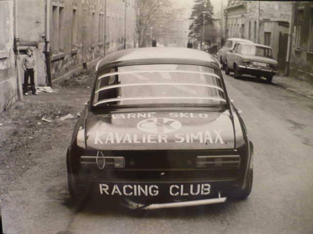

http://www.ford-focus.cz/forum/download ... &mode=view
Zkus toto:
stano, ti to, vysvětlil, PRÁZDNÁ roura, VÝKON NEDĚLÁ.
Ale, rachot, jo.
Zkus toto:
Ale, rachot, jo.
