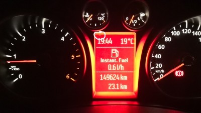

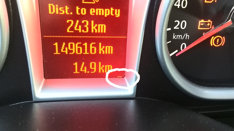

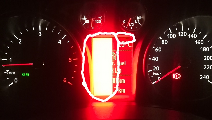

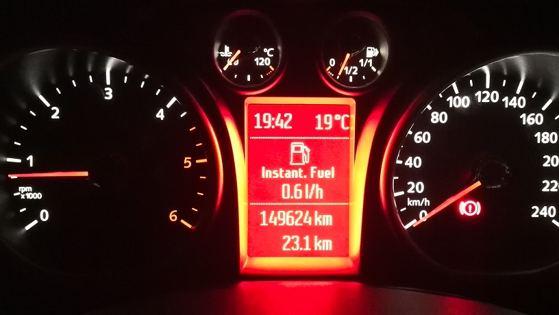

Ahoj uz dlouho hledam na foru svuj problem a stale jsem ho nenasel tak jsem zalozil nove tema. CCa tyden mi blbne osvetleni displeje PP. Kdyz odemknu auto tak vse sviti normalne jak nastartuju tak taky a nekdy po 100 metrech jizdy se projevi chyby nekdy po kilometru nekdy treba az po 10 ti minutach jizdy,ale pokazde jinak.Zacne to tak ze udela diskoteku jakoby pohasne a hned naskoci a uz jsou tam ty cary a tak.Zkousel jsem odpojit baterku-nic vymenit pojistky-nic. vytahl jsem i palubak a zkousel ty kabely vzadu jestli maji nejaky vliv taky nic. Kdyby aspon blbnul porad stejne jenze pokazde je to jinak a jak to uz udela tak to zustane po cely zbytek jizdy dokud nezastavim nezamknu a pak jezu zas nekam tak to dela zas jinak. Prikladam zde foto at vite o co jde a budu rad za kazdou radu a doufam,ze uz se s tim nekdo setkal a bude vedet co a jak dik. Auto mam skoro dva roky a zadny problem s nim jeste nebyl az ted tohle.
Jeste podotknu ze palubak a vse ostatni jede jak ma.Pocita vsechno prumernou, aktualni, dojezd vsechno i zbytek palubovky vse sviti a jede jak ma.
Model auta je Focus kombi Tdci 2008 1.6l 80kw
Ford Focus 1,6 TDCI 80 Kw Titanium 8/2008

Problém na desce s tiskakama. Jediné dát elektrikarovi(elektronikovi) který si s tím pohraje a třeba najde studenak nebo něco podobného . Ale jestli blbne jen prostřední displej tak může taky v háji.

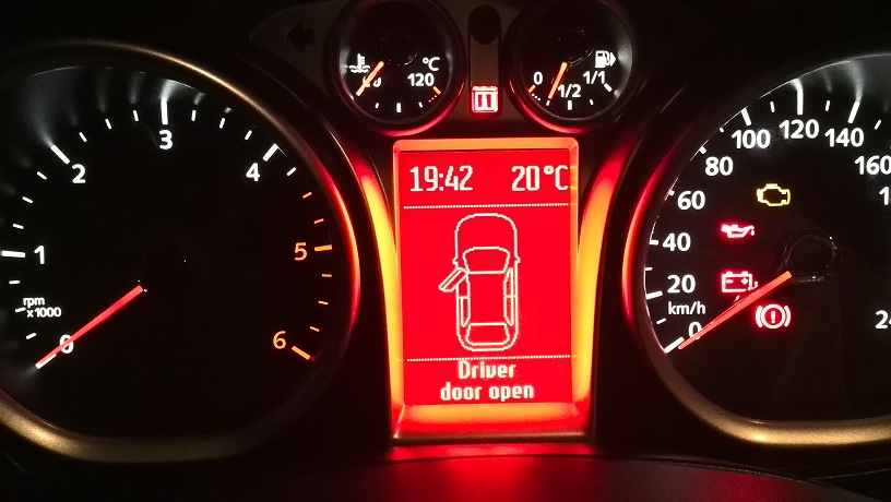

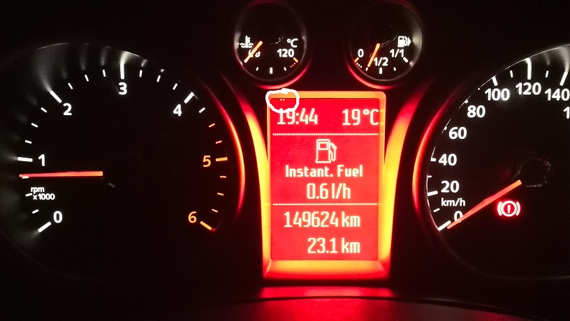

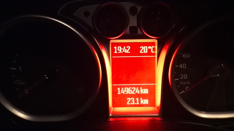

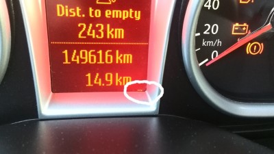

lucky.jack píše:Problém na desce s tiskakama. Jediné dát elektrikarovi(elektronikovi) který si s tím pohraje a třeba najde studenak nebo něco podobného . Ale jestli blbne jen prostřední displej tak může taky v háji.
Blbne jen ten prostredni,ale jak muze byt v haji... ted jsem byl v aute odemkl a vse jede jak ma.a zacal blbnout az 2 min po nastartovani.
2 MIN PO NASTARTOVANI
NASTARTOVANI
NASTARTOVANI
OTOCENI KLICEM
OTOCENI KLICEM
ODEMKNUTI
ODEMKNUTI

pri jizde se ti auto ruzne trepe/chveje/vibruje... takze asi spis studenak... akorat se to blbe hleda...ja mam podobny problem na radiu...na displayi mam uz 4 mrtve radky...vetsinou to udela kdyz jedo po kostkach a jak vis ve zline je jich hafo...akorat to tam uz je naporad... zkousel jsem nechat proletovat konektor displaye ale bez vysledku...je to jakysi skladany kabel plastovy a tam to bohuzel moc nejde :(
Příspěvky: 24954
Re: Chyby osvětlení Palubního PC. Focus 2008
Příspěvek od ZaQik » 12.10.2014 20:48
presne, problem je nejspis v kabelu mezi diplejem a zakladni deskou ... jsou manici, co to opravi ... hledej v okoli opravu displeju ... znam jen v Praze

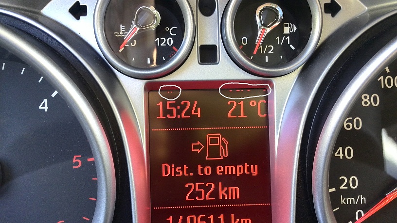

Dneska pri jizde z prace to nedelalo vubec tak uz nevim zda to resit,nebo pockat az to bude delat porad..

zavada se neprojevila..... nachuja... pockal bych az to zacne delat porad ale myslim ze urcite ten studenak a bude to chtit propajet pokud to pomuze a nebo vymennit cele budiky...

Mne treba radio a palubak nekdy blbne v souvislosti s vlhkem, ale jen po startu. Treba ti to nejak pomuze

Tak dostal jsem kontakt nezavazne od 3 lidi na jednu osobu mezi nima byl teda i muj otec,ale porad se jednalo o nejakeho autoelektrikare zvanym MROK nevim jak presne se jmenuje pry k nemu jezdi lidi z cele rep.a venuje se pouze jen elektrice.. zajel jsem za nim autoservis ma na priluku a auto ani nevidel ukazal jsem mu jen fotky. hned vedel jojo dvojkovy fokus to jsou ty jejich zasrane pravidla z EU ze se nesmi pajet a bla dal uz jsem jeho reci nerozumel. Nicmene neco probehlo i o tech studenakach a mam mu to zitra pred obedem hodit do dilny a odpoledne to bude. tak jsem zvedavy.
