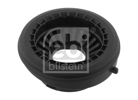

Jaká je správná pozice horního ložiska vůči pružině? Na ložisku je takový z boku takový výstupek - tam má končit pružina?

Příspěvek od jarous350 » 29.10.2016 10:41
No, takže tak jak jsem si myslel to asi být nemá. Nový ložiska a vrže to pořád. Už jsem kontroloval i klouby řídících tyčí, ty jsou při pohybu úplně zticha a pak točím kolem na heveru a ono to zase vrže zvrchu od horního uložení. Předpokládám, že poloha pružiny a horního ložiska má být jiná a teď ten přítlak není rovnoměrný.
Na tomhle obrázku je dobře vidět ten výstupek. Kde má vůči pružině být? Já ho dal na místo, kde pružina končí.

Příspěvek od jarous350 » 06.12.2016 20:40
No, takže smontovaný to mám dobře. Tak snad jedině, že by pružina netlačila rovnoměrně a byla nějak deformovaná nebo unavená, ale to se mi nezdá moc pravděpodobný.

Příspěvek od TomFocus » 06.12.2016 20:52
Tak kup to uložení celý na Cardu, stojí pár stovek.
Když jsem v únoru měnil pružiny, tak jsem vrchní uložení umyl a znova namazal a ok.

Příspěvek od jarous350 » 06.12.2016 21:03
Koupil jsem jenom ložisko, tomu zbytku mi přijde, že vůbec nic není.

Příspěvek od TomFocus » 06.12.2016 21:19
Ten ti asi vrže...
Pokud je tlumič ok, pružina je ok, bezchybně jsi to složil...bude chyba v tom co jsi nekoupil. Nic jiného tam není.

Příspěvek od jarous350 » 06.12.2016 21:23
Jestli je pružina OK nevím, jenom vím, že není prasklá.
Tohle jsem nekupoval http://www.autodily-cardo.cz/podvozek/l ... -fb-30786/
ale na tom se snad nemá co opotřebovat, ne? Vypadalo to úplně normálně.
