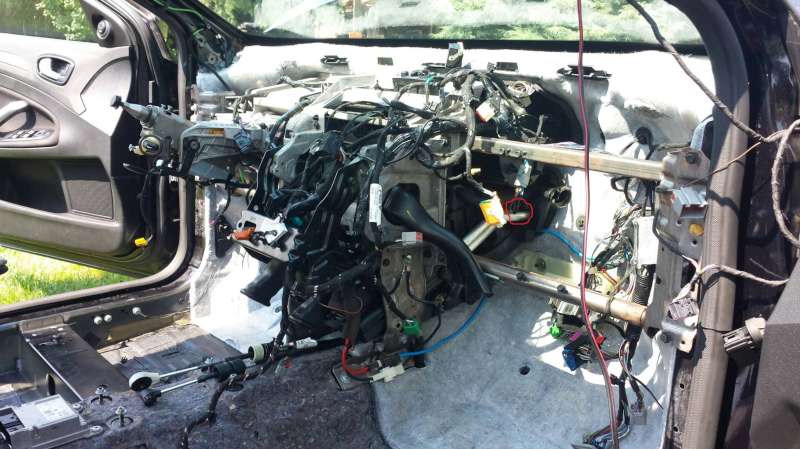

Příspěvek od Lari » 22.12.2014 12:36
Mě to dělaly dvě trubky od klimy u spolujezdce za kastlíkem,co vycházeji z motorového prostoru..Vystředil jsem je látkovou izolačkou a ticho po pěšině..:-)
Obrázek Obrázek
Lari
Příspěvky: 1492
Bydliště: Jihlava
Re: vibrace asi v palubní desce, mondeo IV
Příspěvek od Lari » 22.12.2014 12:42
Použil jsem fotku spxx,tak ty dvě zakroužkovaný.. :oops:

Příspěvek od Peeter1077 » 03.01.2015 17:58
Tak přesně po roce co s tím autem jezdím je "ticho" :gott: :nazdravi:

Příspěvek od Peeter1077 » 03.01.2015 21:03
Z těch dvou trubek z toho obrázku to byla ta spodní. Trošku jsem je páskem stáhnul k sobě a je klid :palec_nahoru:
