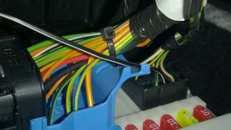

Nazdar forďáci, měl bych malou prosbu. U pojistkové skříňky c-maxe 2009(u spolujezdce) mám ucvaklý jeden bíločerný drát z konektoru (viz. foto) neví náhodou někdo, k čemu patří? Třeba to pomůže i někomu jinému s problémem elektroinstalace ve voze:-) Díky moc

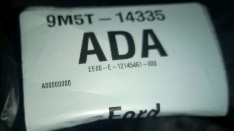

číslo svazku kabeláže
černý konektor za velkým modrým.

spis to vypada, ze si tam nekdo vzal napajeni na neco jineho ... standardne se tento pin pouziva pro posuv strechy ... takze spsi hledej, kam to vede

No právě nemůžu najít ten zbytek drátu a posuv střechy vůbec nemám.takže nezbyde nic jinýho než to pořádně celý projít.Jinak mě vše funguje a nic navíc tam není co by kdo připojoval(aspoň myslím).Každopádně díky za odpověď.

Tak jsem konečně prolezl kabeláž za přihrádkou spolujezdce a žádnej zbytek bíločerného drátu jsem nenašel..... :(

treba tim napajen alarm, ktery pred prodejem demontoval
