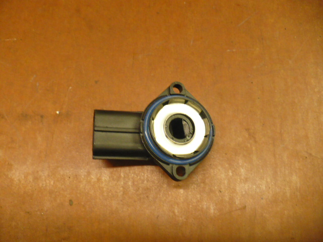

petulak: jak cistis TPS ? (pokud TP myslis TPS)
Tomin
Diagnostika ForDiag pro Ford motory, TDCI, CAN, ABS, Airbag, GEM, ...
Mondeo MK4 2.5T, Focus MK2 1.6 HWDA, Sierra DOHC turbo dlouho ve stavbě
petulak
Příspěvky: 5662
Registrován: 06.02.2010 15:45
Re: Cukanie motora po ubrati plynu, 1.6i 2002
Příspěvek od petulak » 01.06.2015 18:29
Tomin123 píše:petulak: jak cistis TPS ? (pokud TP myslis TPS)
rozeberu, a techn. benzínem + štětečkem uhlíkové drážky,-on, se ti prach, za ta léta dostane i tam.
Tomin123
Příspěvky: 540
Registrován: 09.07.2009 16:02
Bydliště: Kamenné Žehrovice
Příspěvek od Tomin123 » 01.06.2015 18:43
To mas ty drahy fakt pristupne ? (to se musi vydrit prachem jedne dve)
Vsechny TPSka co jsem videl byla vzdy hermeticky zavrena.
Kdysi i u Sierry DOHC jsem ho musel rozriznout abych se do nej podival.
Tomin
Příspěvky: 13627
Registrován: 18.07.2011 19:55
Příspěvek od stano. » 01.06.2015 19:22
Asi tak.
A ked uz, tak po vycisteni naniest mazivo. Aby sa tie drahy nevydrali.
petulak
Příspěvky: 5662
Příspěvek od petulak » 01.06.2015 19:36
Tomin123 píše:To mas ty drahy fakt pristupne ? (to se musi vydrit prachem jedne dve)
tady ne, vyloupneš ten plech + vyndáš toho "jezdce".
Stano-nemazat! uhlíkovou dráhu, jen trošku vazelínky na střed "jezdce".
