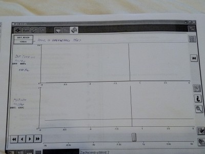

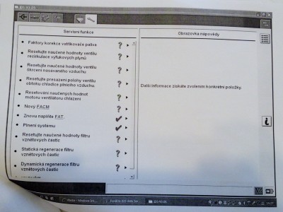

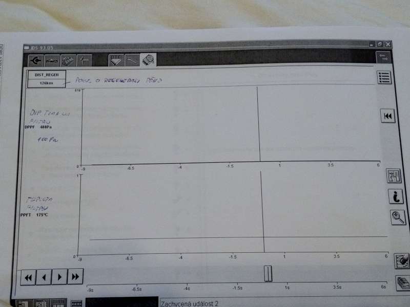

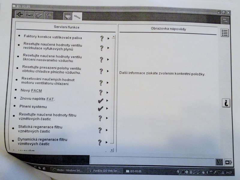

Poznat, že už se blíží jeho čas, jde podle podle diferenčního tlaku. Přesné hodnoty asi nikdo moc neví. Mi šel při zátěži klidně dif. tlak k 15 kPa a to už myslím ten správný čas. Poté co mi to spadlo potřetí během nějaké doby do nouzáku jsem se rozhodl ho vyměnit. Původní jsem ještě prodal za cca 3 000 do výkupny drahých kovů.
Jak je na tom po roce jsem ještě nezkoumal. S autem jezdí žena a já jsem rád, když nic zkoumat nemusím

Jo a až budeš jednou kupovat nový, nezapomeň si přikoupit tu spodní trubku na měření tlaku.
Nevím jak u ostatních, ale já z toho původního tu spodní nedostal. Prostě po několika letech se tam ten závit zapekl tak, že prostě nešla vyšroubovat a nepomohlo nic.
