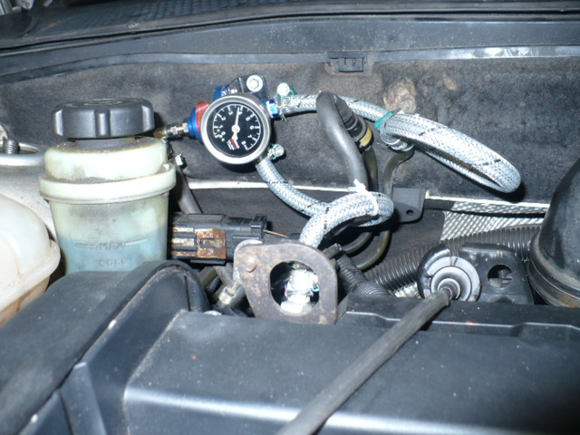

víš jaký tlak dává čerpadlo?
Na té hadici se nemá co pokazit, jen na tom spoji. Pak se ještě dá blbě nasadit ta guma, co těsní dekl čerpadla v nádrži.

Máš to tak rozmazané, dědku, že tam poznám akorát tak třičvrtěnajednu.
- petulak
- Příspěvky: 5662
Re: Unik paliva po výměně čerpadla
to, víš dědek, už i ty ruce se klepou
