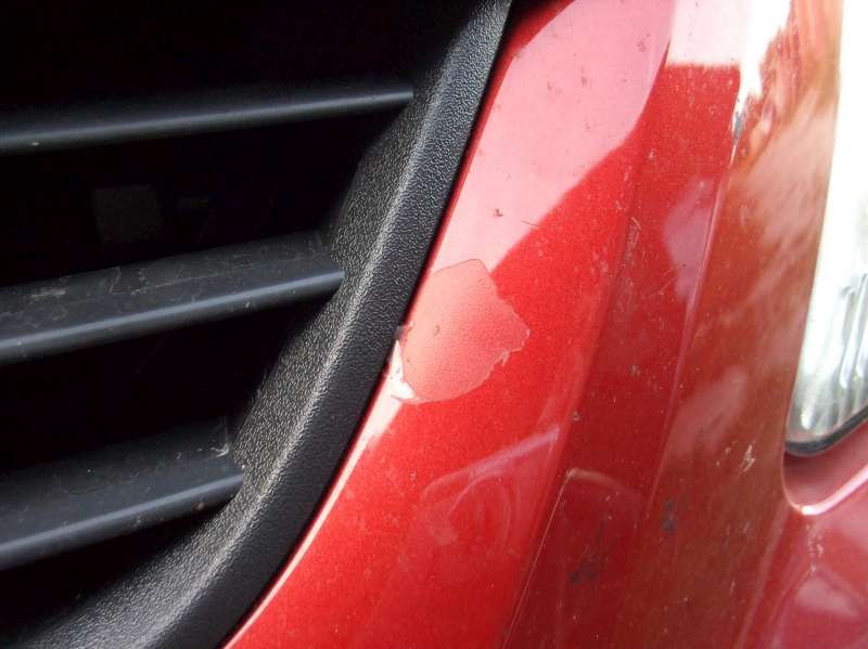

Caute,
kupil som Ford Focus II 2008. Ma vsak mensiu chybicku krasy na zadnom narazniku, ktoru mozno vidiet na obrazku:
Ako by som ju mohol odstranit? Jedna sa o poruseny lak? Dalo by sa to nejako nastriekat? :nixw:
Vdaka za odpovede.

Odstranit se da vse...zalezi jestli chces sve pomoci nebo to sverit lakyrnikovi. Cena barvy laku cas atd x cena u lakyra...to si musis porovnat

Vypadá že už to stříkané bylo - nebo má ford tak špatné laky že se loupe vrchní vrstva?
Zbrousit,plnič,zbrousit,stříknout místně a rozleštit leštičkou - na tom nárazníku se to ztratí.

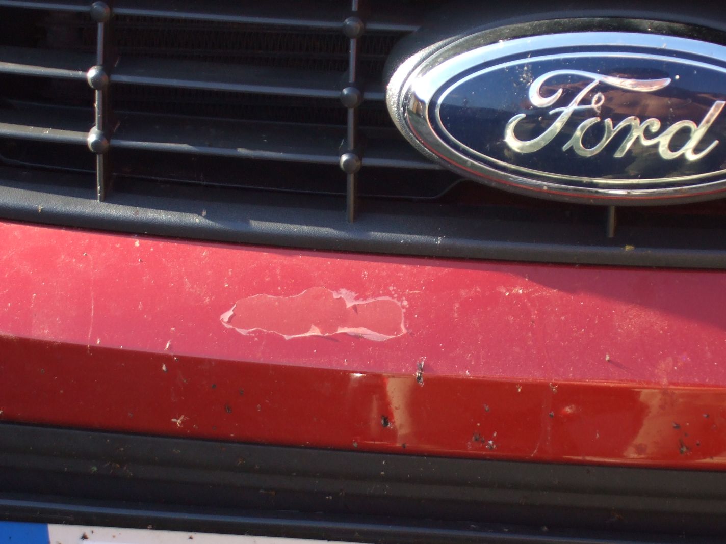

Taky si myslis ze uz to strikane bylo neco podobneho se mi stalo na CC narazniku kde se spatne spojil lak s metlou a takhle se to sloupalo. Mam stejnou barvu a musim rict ze opravdu blbe kreje

Auto som kupil uz takto buchnute a predchadzajuci majitel to uz mal tiez, takze neviem ci to bolo uz predtym lakovane.

nemuselo to byt predtym vobec opravovane...
toto sa mne robilo na aute, mam ho od nova.. prelakované to bolo este v ramci záruky

Mně se to stalo ted na ff1 ,ale na zrdcátku a až po 15ti letech jinak vše ok.
