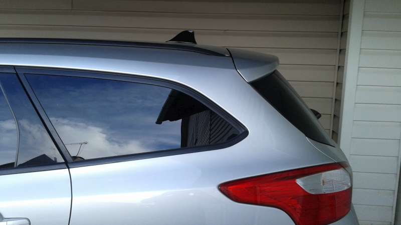

Nemáte někdo nápad, popřípadě tip, jak vyřešit anténu, aby byla plně funkční, nevypadala tuzingově a nebyl to takový dlouhý prut. Mně se to prostě nelíbí, ale zase funguje no.... Nevím jaký by měla mít parametry, aby to nemělo vliv na příjem signálu.

original antena je v zadnich okenkach ne? na strese je patce GPS, jestli se nepletu ... takze ten prut klidne "ustrihni" :wink:

hmmm, tak to maji jen high-end radia ... nizsi maji opravdu klasickou antenu
koukni se na leve zadni okno, zda je na nem naparena antena

Ford ma i original kratsi prut. Teda pokud ho tam uz nemate :)

No já chci taky něco malýho, jen musím zjistit co potřebuji. FM, GPS to je jasný, jen nevím jestli to má něco společného s GSM a WiFi

V prislusenstvi to samozrejme neni, je to normalni dil. Dava se to tusim na auta s velkym kridlem.

Ahoj. Já mám tuhle anténu. Made in China. Pouze Fm signál a jde to dobře na běžné stanice. Při měření je signál samozřejmě horší.

No to sice jo, ale jaký jiný řešení? Taky bych nechtěl nějakou ploutev z pětkovýho báva , spíš něco decentního, klidně i krátkou tyčinku, ale tu když jsem dal na FF I , tak krom velkýho města mám s rádiem smůlu.

Tak to je chyba v prute. Realne ti staci 20cm. Tie vselijake za par eur stoja za prd.
V tej plutvicke je aka velka antenka? Par centi.
Len treba mat v poriadku spoje, kabel smerom do radia a radio samotne. To by ale v takmer novom aute nemal byt problem. Mozno len skontrolovat drziak anteny - spoj na prut a na kabel.

Ja som to tiez riesil lebo ten dlhy prut mi narazal do kridla. Mam tam teraz kratsi origo prut pre cmax a funuje rovnako dobrako ten dlhy

No divam se na fota C-Maxe a delka mi přijde naprosto stejna s Focusem....
