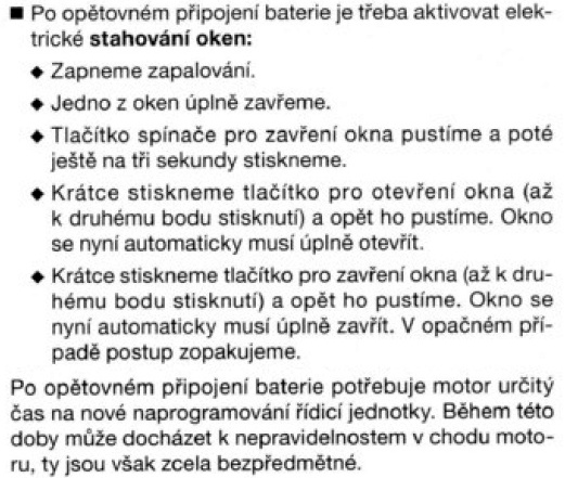

Ahoj. Reset palivových map na FF2 se dělá stejně? Zkoušel sem to na 1.8i a po vypnutí baterky žádná změna (kromě toho, že mi začala blbnout řj oken a nefunguje mi samo dovírání )
FOFO II Ghia Hatch 1.8i rv.2010 LPG sekvenční
- Příspěvky: 25224
Re: ŘJ nové hodnoty?
odpojeno na delsi dobu nez 30 minut? tak jeste zkus diagnostikou reset KAM
(dojezdy oken jdou nastavit, kdyz budes hledat, tak to na foru najdes)

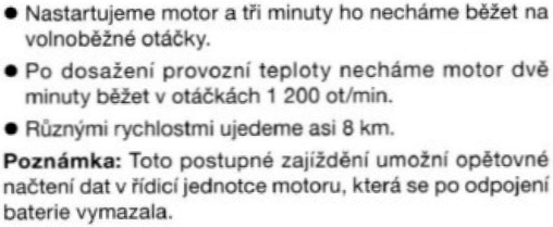

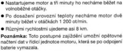

- LeonardoTM
- Příspěvky: 333
Nastavení ŘJ po odpojení baterie se podle Etzolda dělá takto:opicihlava píše:Potřeboval bych poradit s podobným problémem, mám FOFO 1999 1,6 benzín, při nabíjení baterky jsem ji odpojil a po připojení mi motor při zahřátí na volnoběh chcípne, otáčkyy spadnou na nulu a je to... Někde jsem se dočetl, že to souvisí s nastavením řídící jednotky...
[*] 3 min. volnoběh
[*] 2 min. zvýšené otáčky
[*] 8 km jízdy

pepe_F2
- Příspěvky: 5
- Registrován: 04.02.2017 13:48
ZaQik to že se nic nestalo spíš předpokládám. Auto jelo na benál hned úplně normálně aniž bych cokoliv poznal. Zatím v jiném vlákně řeším jak to napíchnout, pak budu asi chytřejší. Každopádně mi šlo o to, jestli se vůbec tenhle motor taky resetne jen odpojením baterie (řeším špatný start a škubání za studena).
Leonardo TM moc díky
už jedou, mě ani nenapadlo že to bude takhle jednoduché
ještě se mi zdá, že mi to rozhodilo čidlo světel (světla se mi zapínají nějak moc brzo když už je zataženo) . Předtím se světla zapínala o poznání při nižší viditelnosti (možná se nějak resetovala i hodnota pro sepnutí čidla světel
každopádně ještě jednou dík, už mi zase jede i dovírání oken s DO
ale to už jsem zcela mimo vlákno.
