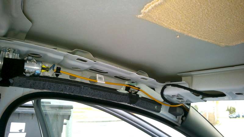

Příspěvky: 25144
Re: rozebrání obložení středového sloupku
Příspěvek od ZaQik » 23.11.2015 14:28
ale tam zadny airbag neni :)
bud je ve strope, nebo v sedacce ... pod oblozenim sloupku je u paty cidlo bocniho narazu
MK2
Příspěvky: 4585
Registrován: 01.09.2008 20:30
Bydliště: Kolín, Nedašov
Re: rozebrání obložení B sloupku
Příspěvek od MK2 » 23.11.2015 18:36
Tak tak, airbagy jsou až pod stropnicí :palec_nahoru:

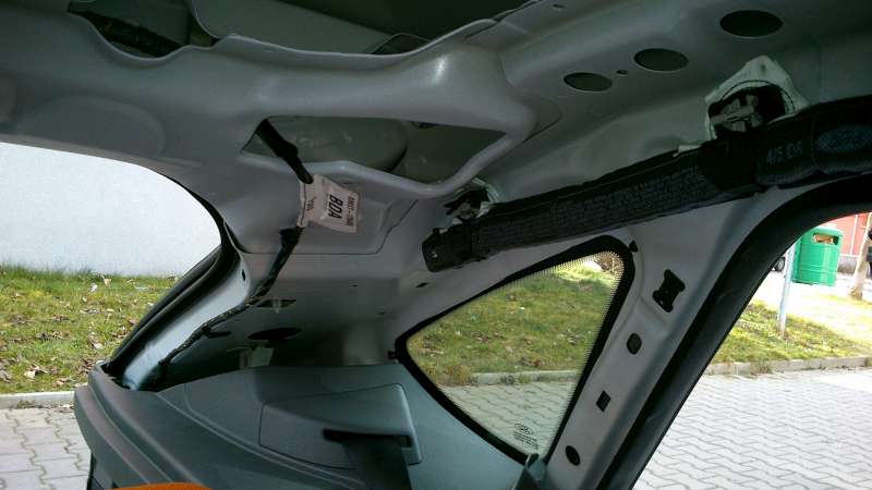

Příspěvky: 19244
Příspěvek od foki » 26.11.2015 20:37
2006 ma konektor pod plastem co je na zadnim oknem
