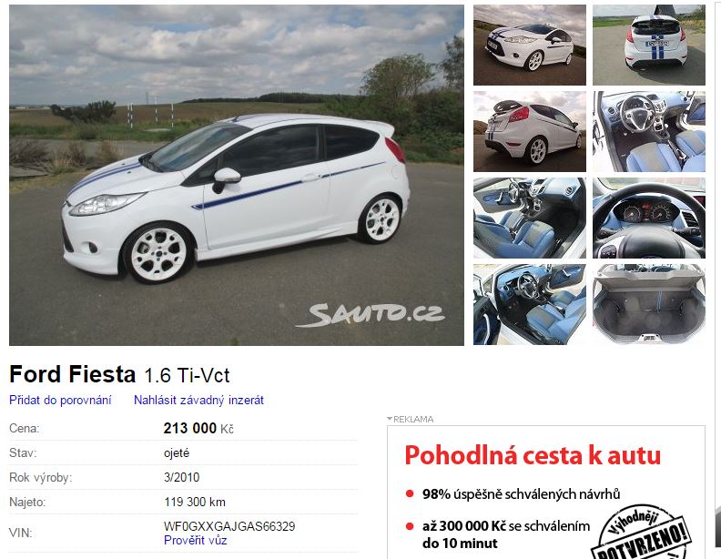

Chtěl bych tímto varovat potenciální kupce Fiesty Sport (rv. 2010, VIN WF0GXXGAJGAS66329, která je tímto člověkem (soukromou osobou) nabízena. Motor byl po banální závadě "uvařen" a to tak, že teklo ventilové víko. Posléze byl sice opraven, ale bez záruky a s cílem minimalizovat náklady na opravu. Existuje objektivní riziko, že bude tato skutečnost potenciálnímu kupci zamlčena.

Vyjadreni k oprave :
Motor byl uvaren z duvodu bud spadle hadice nebo netesne vodni pumpy (oboji teklo )
Na opravu pouzity neoriginalni dily - vodni pumpa , remeny , tesneni pod hlavu , pistni krouzky
A original dily - ventilove viko , simerinky ventilu , srouby hlavy .
Hlava i blok srovnany .
Majitel upozornen , ze z duvodu vysoke teploty by bylo lepsi pouzit jiny motor nebot se v budoucnu muzou objevit praskliny z duvodu zkrouceni hlavy a bloku .
