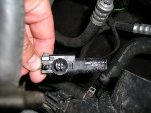

Nevíte někdo co je to za čidlo? Našel sem ho u chladiče jen tak viset.

Neviem co to je ale ja mam to iste a visi to vlavo od poistnej skrinky dole...

pajazetec-se píše:Nevíte někdo co je to za čidlo? Našel sem ho u chladiče jen tak viset.
Pošly z něho to číslo co je na něm

91 AG 10374 BA
891162 000

Microcat píše: Dioda 3 AMP. Spojka kompresoru klimatizace. s klimatizací

No ona je tam ta dioda i nakreslená. Zcela ale nechápu proč je to řešeno takovou "velkou" baňkou když je to tam vcelku nanic.
