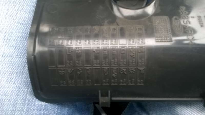

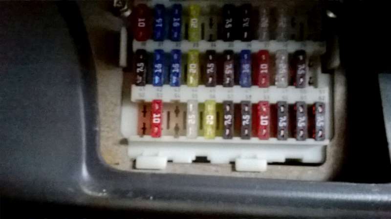

Ahoj dneska mi přestal fungovat centrál. Prohlížím si pojistky a zjišťuji po 5 letech, že většina pojistek vůbec není shodná s víčkem, kde je popis pojistek.
Je to normální toto moje uspořádání pojistek?? V místech kde má pojistka být nemám nic. Jinde je zase jiný druh pojistky. Auto funguje normálně...jen hledám pojistku toho centrálu ale v tomto binci:)
Ještě jsem zkusil vyndat pojistku například výhřev zadního okna, bez pojistky se ale přesto na tlačítku rozsvítí dioda, že se nahřívá..toto by taky nemělo dělat ne?? po vyndání pojistky

- muze existovat v popisu pojistka, kterou nemas osazenu a ani pro ni patici (neni na to vybava nebo je to jisteno jinou pojistkou u nizsiho typu pojistkovnice)
- pokud si do pozice 5A das pojistku 10A, tak to potom s manualem nesedi
- svitici ikona tlacitka nema vliv na skutecne vyhrivani, tlacitko totiz nespina primo proud pro vyhrev, ale vykonove rele, ze ktereho teprve vede proud pres pojistku do okna

Mas stejny problem jako jini (a jako jsem mel kdysi i ja) - mas jeden z prvnich po FL modelu, ktery uz ma novou pojistkovku, ale krytka pochazi jeste z modelu pred FL. Tim padem mas na krytce jine rozmisteni i hodnoty pojistek. Zajed nekam na vrakac a sezen si krytku z mladsiho auta.
Pojistka centralu popsana neni, najdes ji ze spodni strany pojistkovky schovanou mezi kabelazi.

ok díky moc za objasnění problému, ted je to jasné.)
