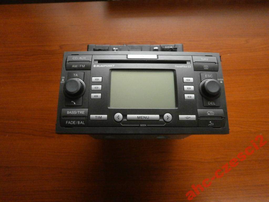

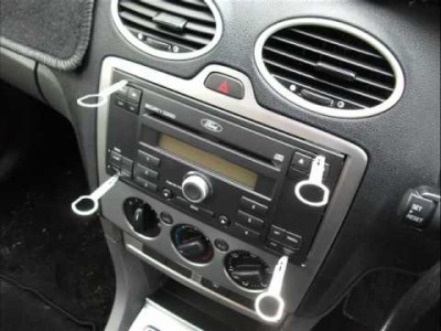

Mám tam to první 6000 cd a nasel jsem to druhé, Blaupunkt, s tím, že to je jen autoradio, tady je vidět ještě nějaká krabička nebo co, ale ta tam není.
Je to z webu ale asi pro info to snad stačí :)
Nad tímto přemýšlím
Nad tímto přemýšlím
toto mám
toto mám

na fotce je stara navigace - sama od sebe BT neumi a nove mapy do ni nejsou; vyhozena investice
