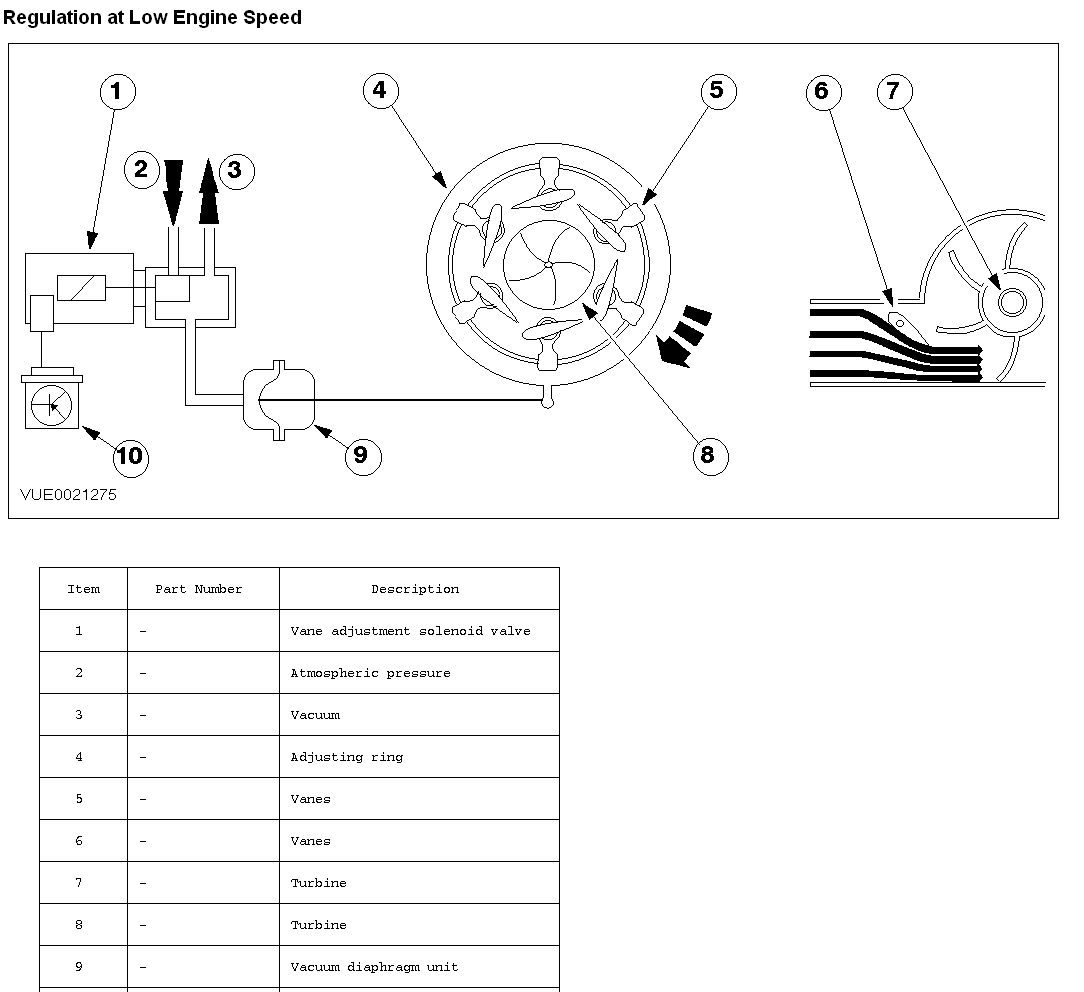

Vliv na výkon v dolním spektru otáček má nastavování statorových loptek.
Co jsem pochopil z diskuzí, tak se liší ovládání lopatek na turbu u Focusu a Mondea. Focus má ovládání lopatek na turbu "podtlakové" a Mondeo elektrické. Příčina poruchy ovládání je buď ten aktuátor nebo nebo zanesené turbo. Já se chystám nechat turbo vyčistit. Je to jen pokus - může být už přidřený ten kruh na kterém se to hýbe tzv. simering. Pak je asi nutná oprava.

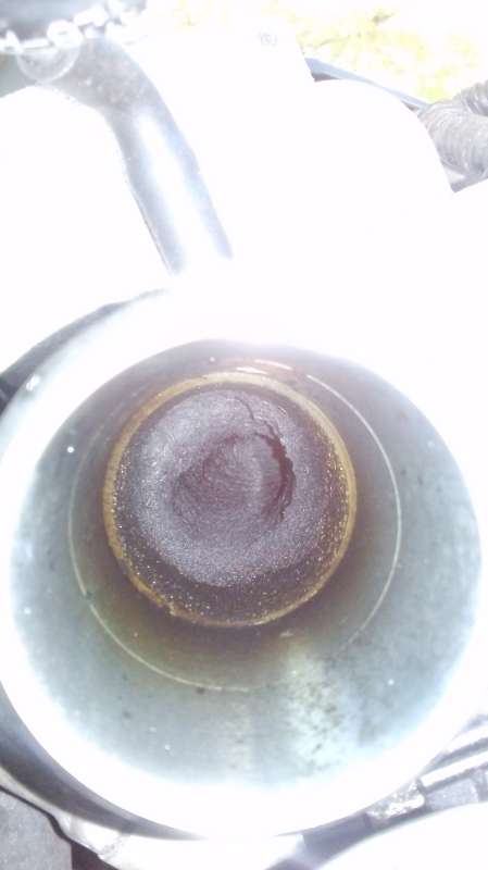

Zaslepil jsem EGR a auto je krásně tiché, pískání zmizelo takže turbo vypadá zdravé, olej je stále po pul roce na stejné hladině, vůle na rotoru prý není. Nechám auto vyčistit (spaliny )- jezdilo to asi na blbou naftu někde v Dánsku pro zemědělce
