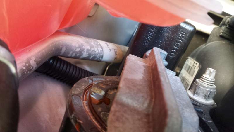

U FF3 se mi objevuje kapka chladící kapaliny zespoda na nádobce a kape na silentblok motoru. Když "ošahám" nádobku, tak je celá suchá a dole jen ona kapka... Nesetkal jste se někdo s podobnou věcí? Přikládám foto.

setkal prolíná to ve sváru nádržky po výměně už ani kapka

Výměna nádobky a preventivně i víčka za nové díly pomohla.

Je to na fotu krásně vidět
