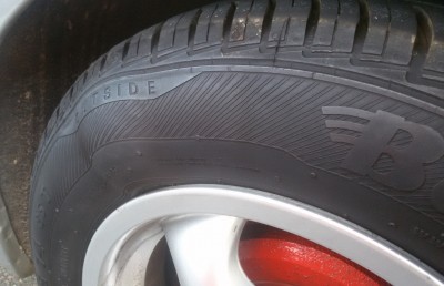

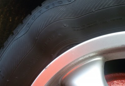

ahoj, lze 1,5 rok starou pneumatiku reklamovat, jde o výr. vadu evidentně, aspoň si to myslím.

Z mého pohledu jasně trefený obrubník. Jak viditelné poškození na pneu tak na disku(i když teda fotky hodně prťavý :roll: ). V tomhle případě si myslím, že reklamace bude zamítnuta.

Tohle se mi objevilo na dřívější felicii po projetí díry, avšak z vnitřní strany. Neskutečně to házelo. :mrgreen:
Též si myslím, že reklamace je bez úspěchu, a to nejen s ohledem na věk (do 6 měsíců by bylo břemeno na prodejci, že výrobek neměl vadu již v době prodeje, přičemž projeví-li se do 6 měsíců, považuje se za vadu v době prodeje), ale i na charakter poškození.

Nevím, že bych na Chorvatské dálnici při ujetí 500Km někde trefil obrubák, nebo díru. To bych musel jet po D1. Takhle mne upozornil za mnou jedoucí řidič o tomto problému, takže jsem zastavil a tohle byl výsledek.

Mno ale tohle ti neuznají tohle fakt vypadá že jsi něco trefil , protože jinak je vyboulení spíš tenké podél do běhounu nebo propadlina napříč šířkou pneu až do běhounu na výrobní vadu.
Tohle na výrobní vadu vůbec nevypadá.

To je zadní kolo?

Mohl to být i větší kámen, který způsobil protržení výztuhy bočnice... těžko říct, ale pokud ti na místě nedají novou pneumatiku, tak bych to víc neřešil (s ohledem na cenu jedné pneu tohoto stáří).

Taky jsem takto dopadl - trefený obrubník na kruháču cestou do práce.
Bohužel to byla asi měsíc nová guma :dih: - a nešla už ani opravit. V pneuservisu borec říkal, že být to menší bublina, tak se to dá opravit, ale moje už ne... :wallbash:
