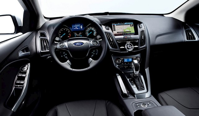

Ahoj,
nyní scháním FFIII, a z finančních důvodů se zaměřuju na rok výroby 2011-2013cca, ale v novém FF se mi strašně líbí faceliftovaný interier (ten velký displej vypada proste skvele a ubydou tlacitka) zatim sem nemel moznost na vlastni oci videt interier novejsiho modelu, ale z fotek se zdaji byt rozmerove stejny.
Tedy moje otazka, lze koupit z bouracky radio s tim velkym panelem a prohodit ho do starsiho modelu? :-)
Děkuji za jakoukoliv odpoved ktera pomuze k rozklicovani meho bolehlava. Kdyztak se poohlidnu po jinem radii u tu cast s tlacitky vymenim ze nejaky neofigo dotykove.
Děkuji Kuba

dotykac SYNC2 by mohl fungovat i v predFL, ale bude to dost velky zasah do elektriky

este by som si poriadne pozrel uchytenie.. lebo pred FL veria sa lahsie demontovala ako po FL. je tam njeak ine riesene uchytenie...

Existuje 8" dotykova obrazovka i pro predFL FF3, ale myslim, ze v Evrope se oficialne nenabizela (v CR rozhodne ne). V USA to bylo caste. Da se to obcas sehnat na allegru, ale jak je to se zapojenim a funkcnosti v EU autech, to nevim.
Pak se daji v podobnem designu sehnat ruzna cinska radia. Tady bych si ale dal pozor, aby takove radio spolupracovalo spravne s autem - zvlast kdyz je auto vybaveno napr. parkovaci kamerou, cidly nebo dokonce automatickym parkovacim asistentem, ktery pouziva obrazovku pro zobrazeni instrukci...

o tom US radiu vim, a libi se mi, ale opravdu nikde na internetu nemuzu najit jestli se to da nahradit tak aby to dobre spolupracoval s park asistenty, apodobne :/
