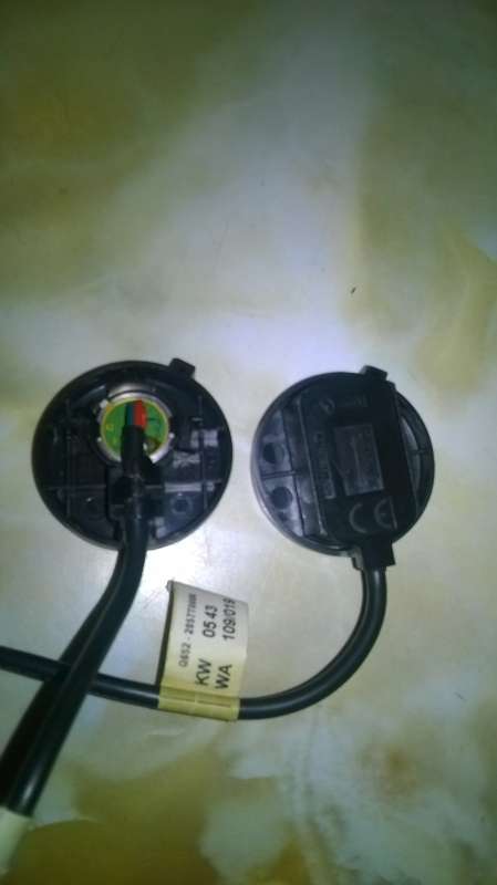

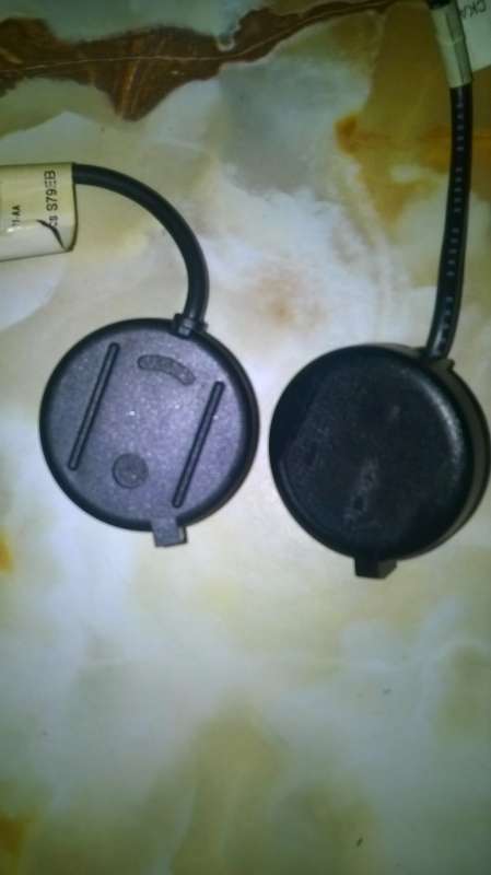

zdravim chcel by som sa opytat aky je rozdiel medzi tymito dvoma modulmi :ten na spodu na pravo som mal v aute menil som ho za ten na lavo aby som rozbehal dialkove ovladanie ale s tym starym som ho neskusal ,pripada mi to ako keby ten na pravo mal aj nejaky reproduktor ale neviem ci by mi potom islo dialkove vdaka za odpoved
- Příspěvky: 24766
Re: dálkové ovládání
to jsou mikrofony
zadne moduly pro prijem DO
(rozdil: bytelny je starsi typ ... pak se setrilo)
