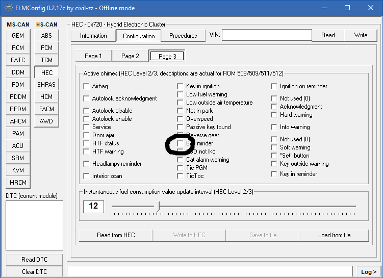

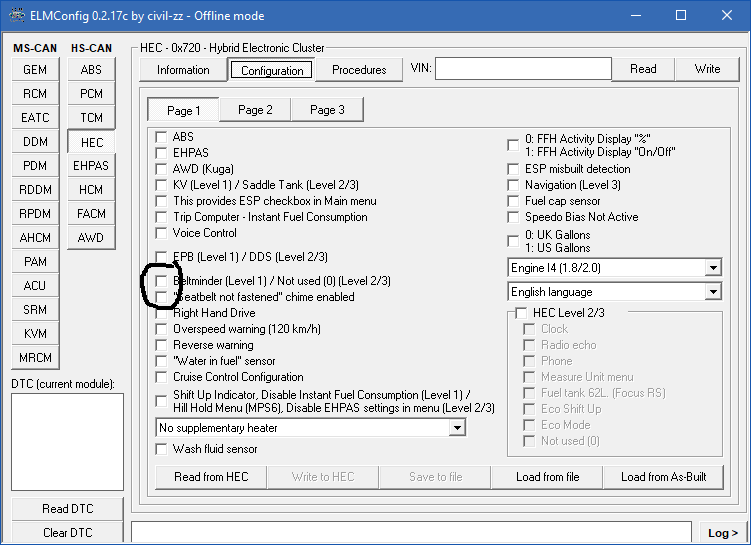

Načítaj si cez elmconfig HEC a stránky 2 a 3 majú nastavenia ohladom pásov...načítaj nastavenia a daj zapísať...prípadne vypni-zapíš/zapni-zapíš nastavenia a uvidíš čo sa stane

Po načtení HEC první stranka položka Seatbelt not fasten byla zaškrtnuta ten Beltminder neby zaškrtnut . Na třetí stránce Beltminder zaškrtnut byl.Zrušil jsem zaškrtnutí u obou zapsal zresetoval a nic zaškrtnul jsem to co bylo plus Beltminder na první stránce a nic. Pak mi začla docházet baterie v notebooku.
Tak mně to trochu štve.
