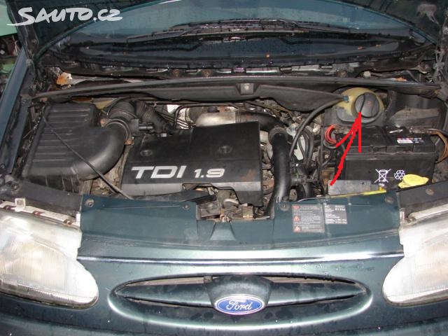

Laický dotaz.. Kam se ve Fordu Galaxy rok 1996 dolévá brzdová kapalina?
Jaroslavv
Příspěvky: 62
Registrován: 06.03.2017 18:36
Bydliště: Uničov
Re: brzdová kapalina
Příspěvek od Jaroslavv » 10.05.2017 13:52
Dolévá se do nádobky s černým vrškem, před předním sklem za motorem. Je to na pravé straně, když stojíš ve předu proti vozu.

Prd tomu rozumím, ale není tohle náhodou na chladící kapalinu? :shocked:
Jaroslavv
Příspěvky: 62
Bydliště: Uničov
Příspěvek od Jaroslavv » 10.05.2017 18:59
Je to možné. Víčko by mělo být žluté.

řekl bych, že je to na chladící kapalinu.. vůbec nevím kam se dolévá brzdovka :nixw:

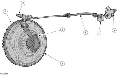

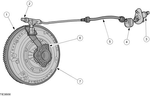

Tak jsem brzdovou kapalinu dolil, jenže když chci odvzdušnit spojku tak mi zespoda převodovky kape brzdovka.. nevíte kudy by to mohlo téct??
Příspěvky: 13488
Příspěvek od miki21 » 14.05.2017 00:03
Pokud je to opravdu zespod převodovky, tak nejspíš ložisko spojky... výměna Tě asi nemine.
dankotomas
Příspěvky: 5
Registrován: 16.04.2017 08:09
Příspěvek od dankotomas » 14.05.2017 17:53
Kudy jinudy by to ještě mohlo téct?
Jaroslavv
Příspěvky: 62
Bydliště: Uničov
Příspěvek od Jaroslavv » 14.05.2017 18:25
Mohlo by to téct ze spojkového válečku, nebo z hadičky.
