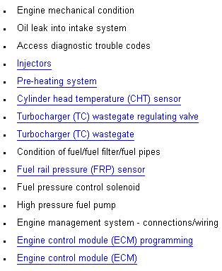

Moznosti pri bilem dymu:

Ahoj, tak mam dalsi nove poznatky. Tento problem jak jsem drive psal jsem stale jeste nevyresil. Ono to prestalo tak nejak samo, ale zjistil jsem, ze je to zavisle na venkovni teplote. Pres jaro, leto absolutne zadny problem pri startu. Avsak ted na podzim, kdy teploty jdou k nule (uz u teploty +6°C) se to objevuje zase. Jak zacne mrznout, cekam velky problem. Problem je stale stejny. Za studena nastartuju, motor zdechne. Nastartuju znovu, motor bezi kolisave, z výfuku bily kour. Po cca 20 vterinach se motor uklidni a muzu jet. Voda z chladice neubyva, svicky jsem vymenil (mel jsem jeste puvodni). Naftu beru Shell nebo OMV. Do nafty pridavam aditivum pro cisteni vstrikovacu. Stale stejny problem. Minuly patek jsem zajel na diagnostiku ve Fordu Třebíč - zadna chyba (docela jsem se modlil, aby to byl nejaky snimac, cidlo, ktere cosi ridi a tedy spatne davkuje palivo). Jejich doporuceni je proverit vstrikovace. V prvni rade by jeste zkusili vymenit palivovy filtr, zkontrolovat, zda nejsou v tom starem kovove špony = to by byl problem s cerpadlem - casem by se problem se vstrikovacema opakoval. Tak budu patrat dal. S FoFikem jsem jinak absolutne spokojen, až ted me to zase zacalo zlobit. Kdybste neco zjistili, cim se opravdu zavada deje, dejte sem vedet. Ď.
