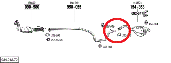

Ahoj, zjistil jsem, že mám děravý výfuk u držáku ve středním dílu.
Vlezl jsem pod auto a chtěl ten střední díl sundat a zavařit mimo auto, ale zjistil jsem, že je od katalizátoru po koncovku z jednoho dílu. Tak moje otázka zní....
Z výroby ten díl dávají v celku? Protože jinak všude na internetu jsem našel, že je to několik dílu. Na obrázku je označené kde to mám normálně spojené v celku. Pokud to neodříznu tak to nesundám.
Ford Mondeo mk4 2008 1.8 TDCi 92kw

Ano. Originál z výroby může být v celku. Pakliže sis našel správný obrázek...

Rozřezat a koupit objímkou na stažení.
