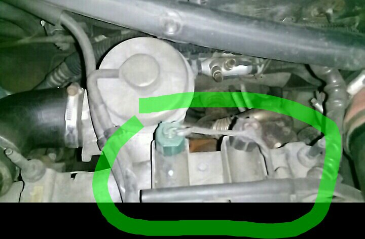

Ahoj lidi prosim muze nekdo znalejsi mi dat odkaz kde koupim tyto selenoidy viz foto pro egr a turbo ja to proste nemuzu najit FF 1.8tdci 74kw chci je vymenit jelikoz nejak z nich jde divnej zvuj jako veverka ktera tam chroupe :totlsmile:

Ford to prodava jako sestavu dvou (resp. tri) ventilku na liste za nesmyslnou sumu. Trochu lepsi to bude, kdyz si objednas totozne ventilky pro Mondeo mk.3, tam je lze objednat kazdy zvlast. Zkusil bych ale nejdriv sadu ventilku z vrakoviste. Jaky konkretni problem s tim mas? Auto netshne, kouri, nebo neco jineho?

Divne cvakaj a ztraci se vykon
