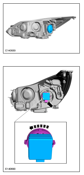

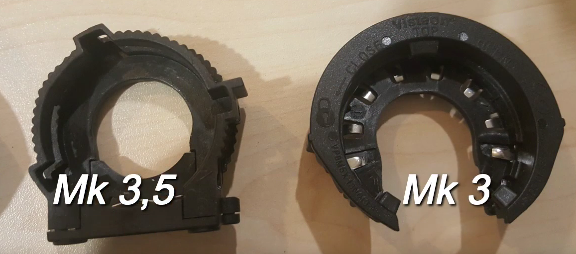

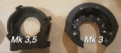

serus, ano menil som.. vymena je jednoducha.. len je drobny rozdiel medzi MK3 a MK3 po facelifte. maju odlisne uchytenie vybojky k parabole. to znamena ze je ona platova obruc okolo vybojky. vid obrazok nizsie
samozrejme musis dat dole svetlo..
demontaz svetla:
https://www.youtube.com/watch?v=plJvT4KQWrg

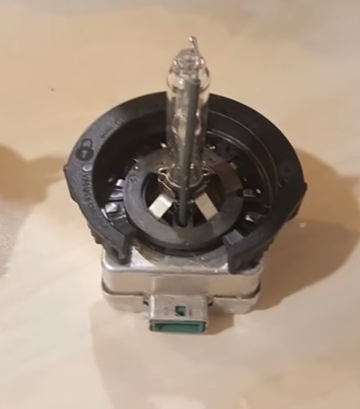

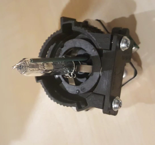

potom vybojku vyberies tak ako je na obrazku prehodis tu plastovu obruc na novu vybojku a vlozis naspat. vyberies ju tak ze ju pootocis proti smeru hodinovym rucickam a to ju uvolni od svietidla. vyberies a odpojis konektor.
demontaz svetla:
