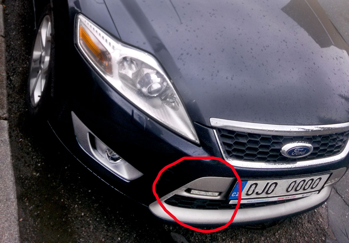

Re: Mlhovky + denní svícení
...já bych mlhovky nechal a dal bych něco jako viz foto, mám homologované viz prvé foto...
