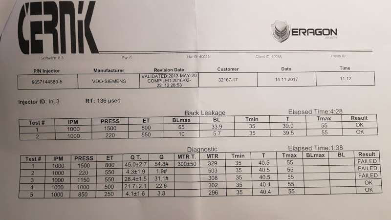

Ahoj,
je tady nejaký chytrý človíček který se vyzná v diagnostice vstřiků do focuse 05 100kw?
v jednom servisu tvrdí že jsou na odpis a musím koupit nové díly, v dalším že půjdou repasovat a někdo
zase říká že stačí vyčistit... už opravdu nevím...
vstřiky by měli propouštet více paliva tak proto prý auto při akceleraci nadměrně koří (černá barva)
jak to vidíte vy? moc děkuji...

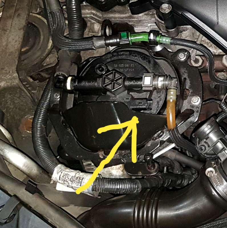

Zdravím jelikož nikdo neodpověděl tak téma obnovuji a mám novou "ZÁHADU"
je možné že černý kouř a škubání při akceleraci má na vině palivovej filtr a čidlo??
dnes jsem zjistil že nemám ve filtru pripojené čidlo (senzor) a v jakém je filtr stavu netuším
(až bude více času tak to rozeberu)
díky za rady a postřehy....
Ford Focus kombi 2005 2.0 TDCI 100kw

zde je foto

To není čidlo, ale předehřev. Jen netuším, v jaké verzi FF je funkční (jak existence konektoru v autě, tak "střev" ve filtru).
Takže odpověď na otázku zní: Ne.
(Černý kouř je tu popsaný jinde a pokud si pamatuji, jde vždy o potíže ve vstřikama...)

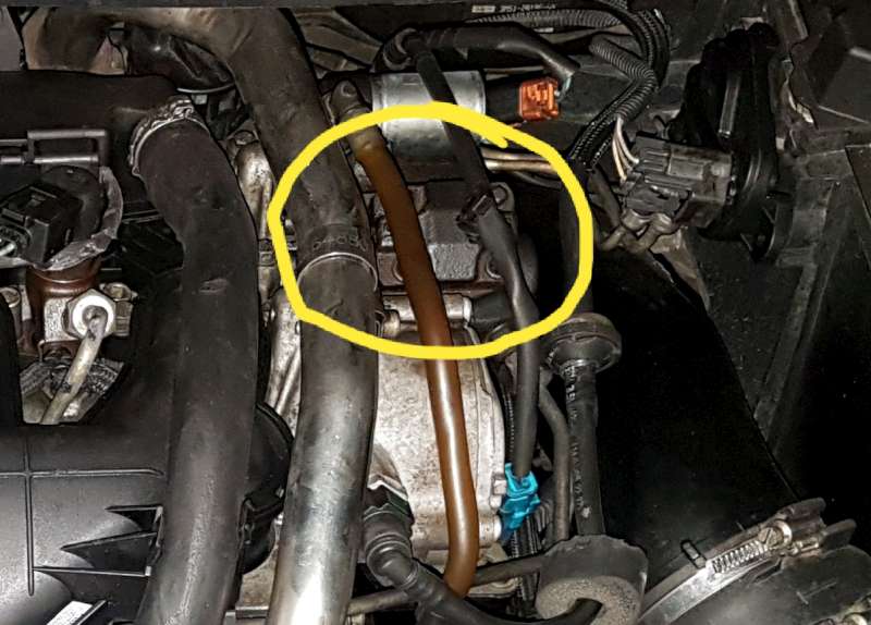

Příspěvek od KrzMar » 10.12.2017 15:25
ahoj díky za tvuj čas...

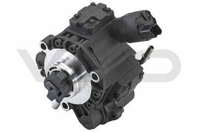

myslím čerpadlo v motoru (viz obrázek)
a já se nemůžu dostat do té odmontovatelné časti k pojistce
naftu jsem zkoučel tahat vratkou do nádrže (obrázek výše je tam zelená spojka)
pojistku chci vyměnit z toho duvodu protože nechce čerpadlo tahat naftu a nesepne se (jen relé sepne)
jsou tam vystouplé hvezdicové šrouby a sehnat na ně ořech v bauhausu (obi, hornbach) se jeví jako nemožné...
stručne řečeno: nafta tahat nejde, vypadá to že se bloknulo čerpadlo aby nejelo na sucho (prasklá pojistka)
tady je videt ta "skřínka" na čerpadle s pojistkou

Je to hlava šroubu s označením Torx E ,jsou součástí větších sad Goly.
https://www.gola-shop.cz/sada-nastrcnyc ... e-12--10-d

KrzMar: Jsi si jistý tím co děláš? Vrtat se do čerpadla, kvůli jakési pojistce...Máš jistotu, že je to skutečně pojistkou v čerpadle a že čerpadlo skutečně netahá naftu:
Nikdy jsem o žádné pojistce neslyšel - ne že by tam nemohla být...

Příspěvek od KrzMar » 10.12.2017 19:31
mikki: děkuji moc
lucky.jack: je tam symbol pojistky a nic lepšího mě momentálně nenapadá
vím určitě že je tam vzduch a že čerpadlo netahá jen sepne relé...
nekdo říkal že to bude pojistkou na čerpadle která praskla aby se čerpadlo nezničilo
pokud máte jakékoliv nápady budu vděčný... díky
