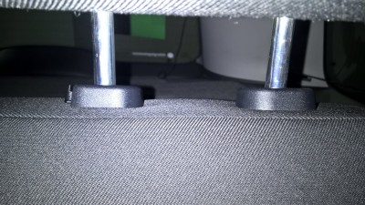

Jak (a pokud to teda jako vůbec jde) zcela vyndat hlavové opěrky ze zadních sedadel? Překáží dětské sedačce (Römer KidFix, tj. 15-36 kg). Teda ne sedačce jako takové, ale hlavová opěrka auta překáží hlavové opěrce autosedačky. Zatím jsem si vystačil v rámci možností nastavení s tím, že jsem s opěrkou auta zcela nahoře a opěrkou autodačky zcela dole, ale děcka povyrostou, tak jediná možnost zbývá - a to hlavovou opěrku dostat ven.

v plastovem drzaku/vodici, ze ktereho vede operka ze sedacky, je zapadka - nevykukuje ven, zamackava se dovnitr

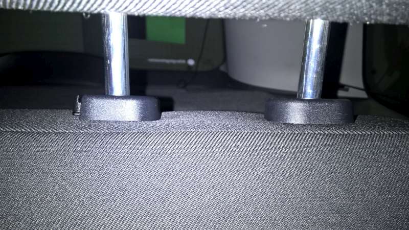

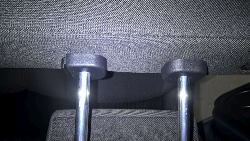

Radši jsem se byl podívat ještě jednou - přesně takto to totiž je kombíku, ale C-Max ne-e, jen na jedné straně západka pro horní polohu.
Nicméně, opěrka by měla jít vyndat, a to tak, že ta západka, resp. drátek, který ji tvoří, by měl jít odjistit maličkým šroubováčkem shora podél tyčky, ale bez nářadí teda fakt ne.

Diky za prispevek, ktery pomohl. Mam druheho cmaxe a naprosta spokojenost. Bohuzel mi az nyni odrustaji deti a byla potreba posunout operak detske sedacky. A ejhle, operka hlavy nejde vyndat..... Cmax by mel byt rodinne auto jako u nas v rodine a tohle je nebo bude problem kazdeho ridice s detmi.
Kazdopadne mne se podarilo jednu krytku operky uvolnit smerem nahoru a dostat se tak k mechanizmu ( tomu dratku) a operku jsem pohodlne vyndal (jak je napsano vys, bez sroubovaku to NEJDE). U druhe operky ta krytka fakt drzela a nechtel jsem ji odlomit, takze namatkove sroubovak do podobneho mista jako u te prvni operky a nakonec se podarilo.
