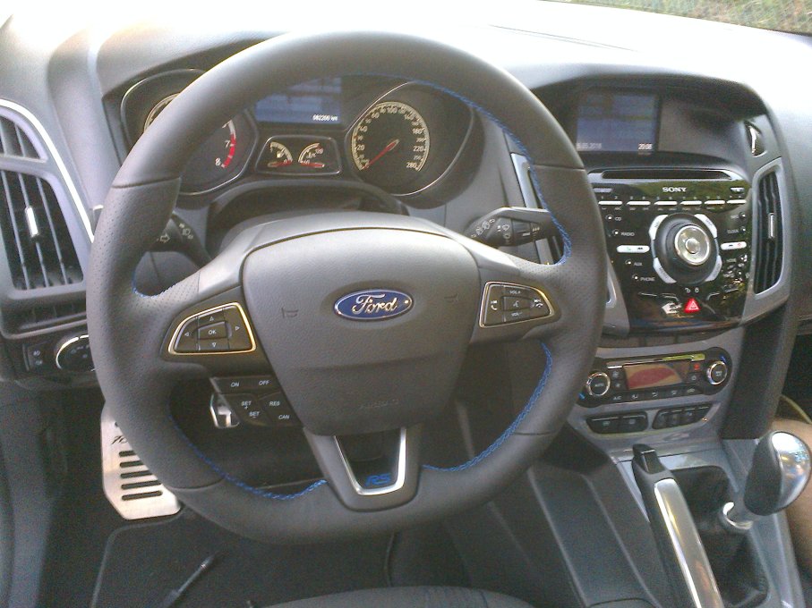

Ahojte, myslite ze by bola mozna vymena volantu z FL focusu do predFL? ci by to bolo nejako spolu kompatibilne

Ano vymena je plug and play co som sa pytal znameho zo zahranicneho fora. Ale potrebujes vymenit aj tu cast za volantom, kde su smerovky - neviem ako konkretne sa to vola
Tu na obrazku vidis, ze do pred faclifta vies dolozit okrem volantu aj budiky z FL.

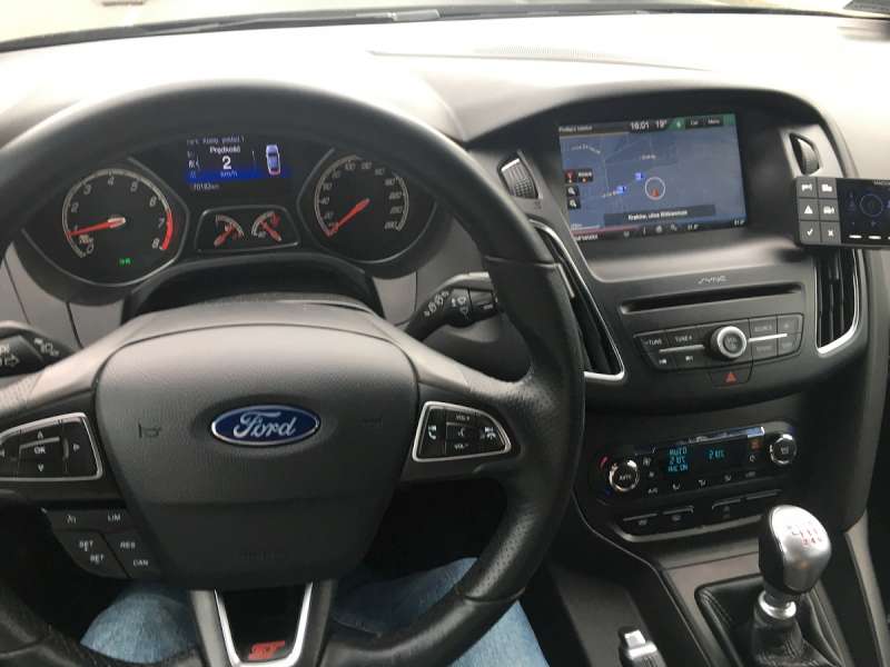

Jak se tak dívám, tak tady je vyměněný kompletní infotainment, tedy volant s budíky včetně rádia s navigací.

Je to presne tak ako vidis. Do MK3 nie je tazke dolozit vela veci z FL.
