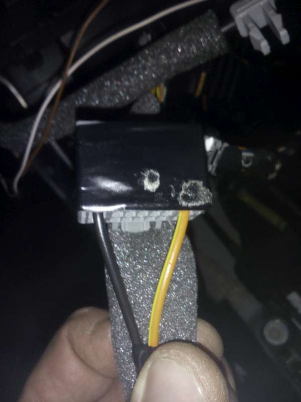

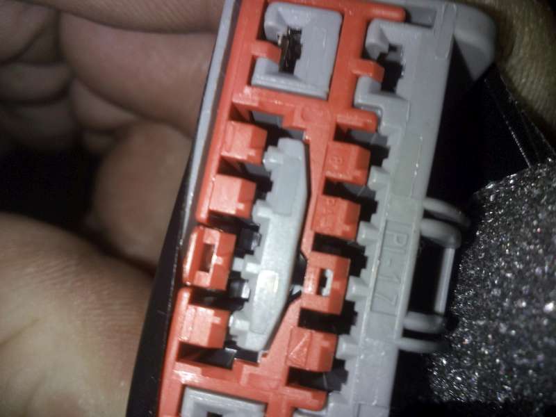

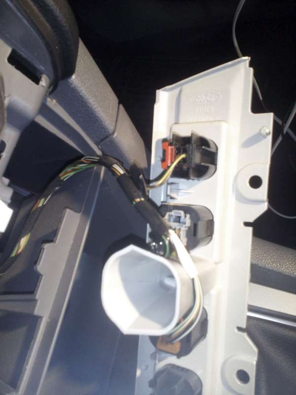

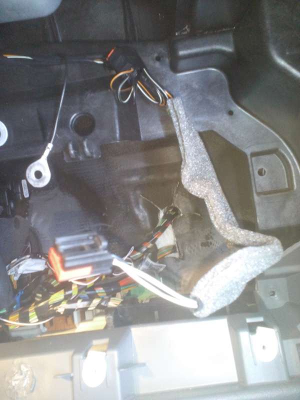

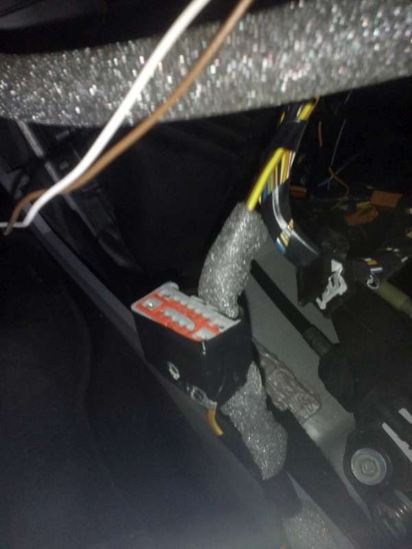

ps: po demontazi jsem nasel u kastliku (jak je konektor pro aux) dalsi konektor se tremi draty(viz foto). Kluci, nevite, co by to mohlo byt?
Pak jeste jeden v prostoru jak je ovl. topeni. Jsou v nem dva draty (viz foto).
A posledni vec, zapojeny dva kabliky v liste, jak je vyhrev oken. Draty jsou v nefunkcnim tlacitku(viz foto).
Diky za pripadne postrehy..
Ja jsem se s tim uspesne popral v podzemnich garazich u me v baraku.. Co Vam budu povidat, mista ani ne na otevreni dveri, takze po vyndani baterie jsem si auto vytlaci z park. mista smerem do stredu, abych si mohl plne otevrit dvere! A dalsi problem, osv.! Takze jsem doma posbiral lampicky a hura na demontaz!!
Tady je video, ze ktereho jsem cerpal :
https://youtu.be/qkya8kZMhIA

Prázdné tlačítko - kontrolka vypnutí airbagu spolujezdce - v kastlíku se dává přepínač airbagu spolujezdce (vyp/zap)
